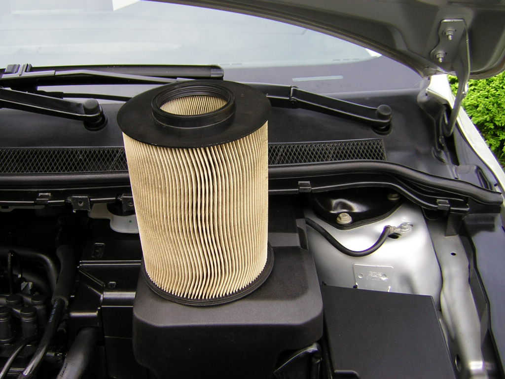

Nevíte někdo ,objednávací číslo tohoto filtru.Mám tam kulatý a v manuálech píší o hranatým.Máte někdo takový filtr?

mam taky aj ja,ale cislo neviem,lebo som vymienal za filter K&N a ten fordacke cislo nema.
naco ho vlastne potrebujes?mas auto v garancii,tak ti ho vymenia predsa pri prvej serviske,nie?
ale,ak ho chces ozaj vediet,zavolaj si do ford servisu,povedz im cislo karoserie a oni ti snad cislo dielu filtra poskytnu.

a...nakoniec som ho nasiel....1496204 ...cena cca 400 czk

Děkujizirafak píše:a...nakoniec som ho nasiel....1496204 ...cena cca 400 czk

Mám vzduchový filtr Mann Objednací kód: MF C16134/1, zatím spokojenost.

Já mám taky kulatej

zajímalo by mě v čem je ten válcovej lepší že ho začal ford do aut dávat. nemáte o tom někdo šajn?

Když jsem byl v servisu a chtěl jsem měnit filtry, tak se ptal "vzduchovej plochej, nebo válcovej? dáme válcovej, ne?" a když jsem se ptal proč, tak byla řeč, že to má vliv na krouťák, spotřebu i zvuk

Do určitýho roku je tam plochý a od určitýho roku válec. Nejde to zaměnit, protože každý má jiný domek do kterýho jde nasadit.

Aha, tak teď mám ale každopádně kulatej.. Tak jsem ho už asi i měl a nevěděl přesně, jak to tam je

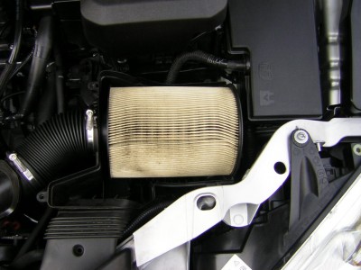

Prosim o radu.
Koupil jsem z Carda vzduchac na auto v popisku (je tam plochy) od firmy Mann. Filtr dorazil, ale kdyz jsem se dival, jak to vypada, tak me zarazilo, ze ze strany sani (ne ta filtrovaci strana) jsou dva pruhy "silikonu" je to tvrdy a brani to tomu, aby sel filtr ohnout.
Tak me napadlo, jestli to casem nezvetra, neuvolni se a nepoputuje smer skrtici klapka?

U Mannu bych se nebal...

To teda nevim, vzhledem k tomu, ze ten silikon v jednom miste rupnul uz pri doprave (tutiz to neni tak vystuzeny)

I v originále jsou na některých filtrace tyhle pruhy. Jakou mají funkci nevím, ale je to běžné. Teda až na to, že prasklý by to asi být nemělo.
