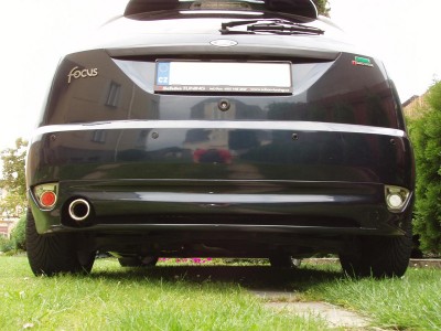

Ahoj vsem.
Potrebuji poradit ohledne napasovani zadniho spojleru pod naraznik, pokud se s tim jiz nekdo setkal...
Jde o tento typ (viz obrazek):
Zde spojler krasne sedi a licuje, ale mne v miste mlhovek odstava a take v horni casti, kde by se mel dotykat narazniku. Problem je, ze v te horni casti ma jakysi "zalis" a ten se opira o origo naraznik. Takze vrchni hrana ani pasovat nemuze.
Musi se pro tento typ spojleru nejak rezat do origo narazniku? Mam mimochodem dvoudilny zadni naraznik (vrchni a spodni cast) takze by to slo i klidne rozebrat... Pak mi ale vypadnou mlhovky :cry:
Diky moc vsem za rady :oops:
JiMi

predpokladam ze mas laminatovy levny tak kolem 1000-1500kc .

jo, presne tak.... mel to byt normalni "prevlek narazniku" ... ja uz si vubec nevim rady... :(

Tak jak psal Foki laminatovy levny ty moc nesedej takže pokud to tam budeš chtít mít tak
to musiš napasovat a zakytovat tak sem to delal ja je to dost piplkačka

NJ je to tak, máme podobný a byl udělaný úplně super nacvakl se tam že se u blbě sundaval.
Pak jen přilepit. Takhle se musí napasovat,přilepit a pak dotáhnout do ztracena. Jinak to asi nepůjde.

Tak uz jsem to vyresil....
Jelikoz jsem splasil dvojdilny zadni naraznik, tak jsem z nej oddelal spodni polovinu a ejhle, ono to pasuje jak prdel na hrnec ! Takze jsem jen vyrobil nejake uchytky (dost piplacka) a je to pridelane...a oddelavaci :mrgreen:
