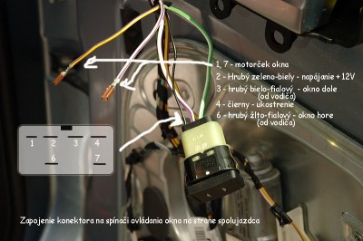

Mala rada ako zautomatizovat stahovanie okna na strane spolujazdca, kedze u FF C-max vybavy Trend nie je tzv.jednodotykove ovladanie okna.
Kedze sa v elektronike moc nevyznam, resp,vobec, pomohol som si jednotkou EW-310 od Jablotronu, ktora okna ovlada a po dojazdoch sama vypne (zisti zvyseny odpor a vypne rele).
Moj navod v podstate sluzi len na pripojenie tejto jednotky. Mimochodom cena je cca 680,- Sk, cize byoko 530 Kc, co nie je velky peniaz a preto nechapem preco to uz vyrobca nemontuje standardne - sice chapem...za Ghiu nas osklbe viac. :wink:
Navod:
- dole tapacirung
- odpojte konektor od spinaca a spredu uvidite bielu, taku zapadku, alebo co to je - malym srobovakom ju treba vybrat a tym sa uvolnia jednotlive piny
- srobovacik zasunte zozadu medzi piny a konektor a pojdu kable aj s pinom vybrat - pozor len pin c.1 a 7 (tenky fialovo-zlty a tenky fialovo-biely) od motorceka okna (podla obrazka)
- musite opatrne otvorit tie piny a vybrat z nich kable - budete ich potrebovat

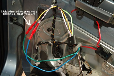

- modry kabel (na EW310 - podla obrazku) spojite pomocou "dutinky", alebo "cokolady" s tenkym fialovo-bielym (od motora okna)
- zeleny kabel (na EW310 - podla obrazku) spojte s tenkym fialovom-zltym (od motora okna)
- rozobrate piny nasadte na biely a hnedy kabel (od EW310)
- biely zasunte do pozicie 7 a hnedy do pozicie 1

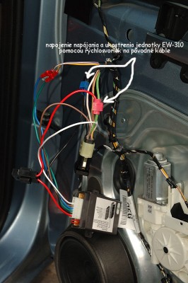

- pomocou rychlosvorky napojte hruby zeleno-biely (konektor spinaca) na cerveny (na EW310)
- pomocou rychlosvorky napojte cierny (konektor spinaca) na cierny (EW310)

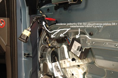

- zaizolovat a osadit (prilepit) EW-310 nad motorcek okna (dla obrazka)
- a hura okno frci automaticky-jednodotykovo hore aj dole a aj od vodica a aj od spolujazdca
