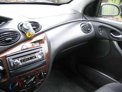

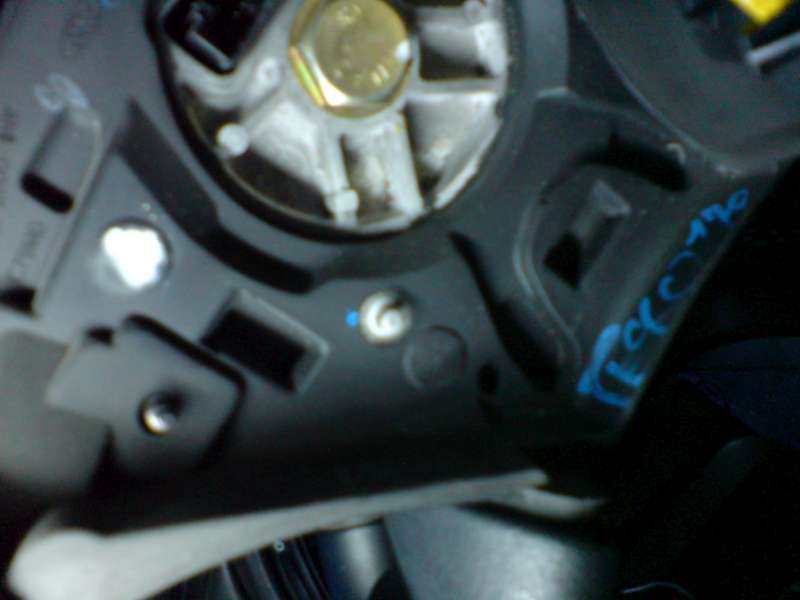

pocit nadšení z nového auta velice rychle vystřídal pocit zklamání. mám pocit, že na autě jsou vyměněny oba přední airbagy a pochopitelně je nezjistitelné, jeslti fungují jak jsem se dočetl. důvod je ten, že ten před spolujezdcem je jaksi nakřivo viz foto (pravý roh je nad palubkou a levý je utopenej. druhým důvodem je to, že jsem dnes zjistil, že volat při jízdě rovně uplně rovně není (bohužel jsem si toho všiml až dnes, takže následky si budu muset nést sám). airbag z volantu jsem sundal, vypadá to, že tam skutečně je, ale na volantu je asi na 3 místech takovej bílej prášek, předpokládám, že je to něco, co ten původní airbag odbouchlo a volant je popsanej pastelkou - jako z vrakoviště.
předpokládám, že jsem koupil auto po nehodě a původní airbagy neexistují a to co je tam těd moho být jen "neh´funkční náhražky"?

bohužial máš 100% pravdu
ten biely prášok je od airbagu, ktorý je ním chraneny, aby sa nezlepil...
ako máš zámky pásov, su tiež vymenene?

Já měl na focusovi ten airbag před spolujezdcem taky tak jak ty.Byl jsem , ale upozorněnej při koupi , že auto bylo bourané takže jsem to moc neřešil.
Tak jsem to mněl já:
Opel Zafira 1.6 74kW + LPG

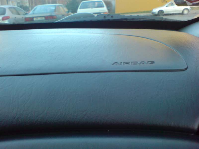

vy mi dáváte! si tu něco přečtu a hnedka to jdu študovat do auta...tak jsem koukla i na ten kryt airbagu u spolujezdce....no nevím....
všude to pěkně lícuje, jen pod tím nápisem AIRBAG to trošku vyčuhuje nad okolní "terén" - tak max. 1mm - co myslíte? jste mi nasadili takovýho brabrouka do hlavy!

já to mám taky tak 1 mm, ale už jsem klidnější, než v neděli večer. věřím tomu, že je to origo

a jak jsi k tomu dospěl?, mě totiž ani nenapadlo, že by s tím mohlo být něco špatně, jsem si řekla, že to tak uplně přesně nesedí, je to vážně max. 1 mm a to jen pod tím nápisem, jinak to lícuje...to až jsem si přečetla tvůj příspěvek a dneska na to pořádně koukla, tak nevím...ale máme auto od známýho - krutibrko myslím, že tohle by nám řekl....
