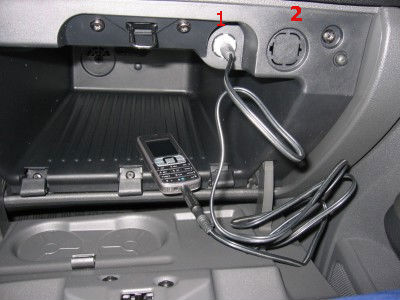

V přihrádce spolujezdce je záslepka pro Aux in (1) a záslepka pro deaktivaci airbagu spolujezdce (2) :wink:

MK2 píše:V přihrádce spolujezdce je záslepka pro Aux in (1) a záslepka pro deaktivaci airbagu spolujezdce (2) :wink:
zdá se mi to, nebo je na obrázku můj telefon, FoFík a kousek mojí nohy? :roll:

Příspěvek od MK2 » 05.01.2009 11:20
Jo jo, to bude tvoje fotka. Já sem si ji dovolil vypujčit ze sekce "FoFo II, radio CD 6000, AUX vstup?" :oops: Snad nebudeš chtít zaplatit autorská práva :lol:
