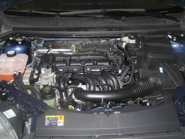

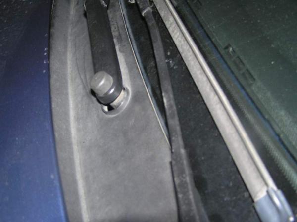

Příspěvek od tomasz » 19.01.2008 13:45
Udělal jsem pár fotek, protože mám doma jen vytáčené připojení, zmenšil jsem je. Ty oranžové stíny není rez, je to obraz žárovky ze stropu garáže.
Jde mi jen o to, zdali to mužu nechat tak, nebo přiletit...dík za odpověd

hmm, ať sa dívám jak chcu, tak mě nejak uniká problém.....ten plast je jako odchlípnutý nebo....? :idea:
tomasz
Příspěvky: 12
Příspěvek od tomasz » 21.01.2008 13:09
Byl sjetý pod dolní okraj skla, nyní na fotce je poté co jsem jej zasunul zpět...
