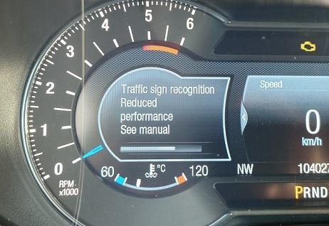

Mám krátce Forda Edge 2017 a na budíkách se mi nepřenášejí značky o omezení rychlosti z navigačních dat. Kamera čte značky co vidí na silnici v pořádku. Když se podívám do nastavení v budíkách tak se zobrazí hláška: "Traffic sign recognition Reduced performance See manual". U Mondea kde mám Sync 2 toto napíše když vytáhnu SD kartu s mapou, ale tady mám Sync 3, neví někdo co s tím? Předem moc děkuji.

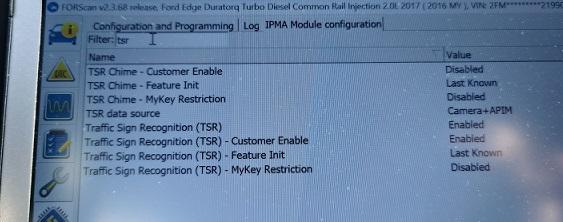

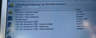

do IPMA jsem koukal, ale moc jsem toho nevykoukal, TSR data source je nastaven na - Camera+APIM, což jsem předpokládal, že by mělo být ono. V APIM jsem nic k TSR nenašel a v IPC mám položku TSR na Enabled, což by se asi jinak nezobrazovalo vůbec nic. :nixw:

... a nejake chyby v APIM, IPMA nebo IPC?
funcionalita je dodelavana nebo z vyroby?
nejake domaci prehravani fw v IPC nebo IPMA podle rad na internetu?
ta hlaska (tvuj obrazek hlasky na IPC) se tyka spinaveho skla, kdy se nectou znacky venku, ale to pises, ze funguje :nixw:

ZaQik píše: 06.01.2026 06:52 ta hlaska (tvuj obrazek hlasky na IPC) se tyka spinaveho skla, kdy se nectou znacky venku, ale to pises, ze funguje :nixw:
Mám za to, že když je špinavé sklo tak ta hláška je trochu jiná a napíše to i že "očistěte sklo", nebo tak něco a objeví se to vždy po startu. Tady tu hlášku co mám já, tak ta se mi objeví pouze když v menu asistentů vyberu a otevřu položku čtení značek.
Zkoušel jsem dnes v IPMA změnit TSR data source na - Camera only a pak se ta hláška nezobrazuje, takže problém bych viděl, že APIM ty data neposílá. Bohužel v modulu APIM ve Forscanu nic k TSR nevidím, co by šlo zapnout.

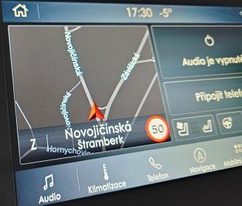

a na displeji navigace se omezeni rychlosti zobrazuje?

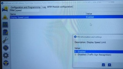

Pokud tu funkci přes forscan v APIM povolím, tak se na displeji navigace omezení rychlosti zobrazuje. Nevím teď z hlavy přesně názvy těch položek, ale druhá možnost, která tam byla původně je - nezobrazovat omezení - TSR, ale přesto pak ty data do IPC nedojdou. Jinou položku, kde by bylo něco s TSR jsem v APIM nenašel.

tak povol zobrazeni na displeji navigace, at vime, co to udela v IPC

Pokud povolím tuto položku v APIM na Enabled, tak se v Navi začne zobrazovat omezení rychlosti z navigačních dat. V IPC nenastane žadná změna a dál si čte značky z kamery, ale nepřenáší ty z navigace a chybová hláška v menu budíků-asistenti-čtení značek je stále. Pak nastává ta situace jak jsem psal výše - kamera přečte před obcí např. 70 a zobrazí ji na IPC, pak začne obec a na Navi vidím už 50, ale na IPC dál svítí ta 70 tu definovanou dobu, než zešedne a pak zmizí a nesvítí nic, dokud kamera nepřečte něco dalšího. Tedy tak jak se to chová standardně pokud vůz nemá navigaci a jen čtení značek.

v aute mas modul IPMA ve verzi GU5A, ktery neumi slucovat informaci z APIM se ctenim venkovnich znacek ... a myslim, ze ani prehrani fw na vyssi radu tohle nezprovozni
