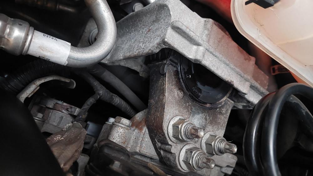

Zdravím,
dnes jsem našel na našem fordu vyteklé pravé ložisko motoru. Je v něm asi nějaká kapalina. Koukal jsem, že je nějaké špinavé a na vrchu gumy je asi díra a kapalina vytéká. Je nutno to hned měnit nebo to je zatím zbytečné?? Nemá s tím někdo zkušenost ?? Jaký je originál výrobce, má smysl měnit pouze toto jedno ?? Dák za info MArtin

Myslíš toto?

Tahle potvora. MV

Vyměnit co možná nejdříve - vibrace od motoru se přenáší do celého auta.
Ideální je sehnat Hutchinson (dodává do prvovýroby, je shodné s originálním), případně jsem posledně udělal dobrou zkušenost s Meyle.

Hutchinson se nedá sehnat, nevím proč ? Jedině origo Ford ( cenu zjistím) nebo něco jiného. Kouknu na to Meyle. MV

Tak Meyle k sehnání taky není, jedině sehnat origo Ford. Febi nepíše, že by to byl hydrosilentblok tak nevím??? Je to bordel, v origo ten olej je. MV

Protože jsem nesehal hydroložisko za rozumné peníze, bylo jen pryžové, tak jsem to nechal být. Jezdím tak asi tři roky a vibrací jsem si nevšiml. Tím netvrdím, že to je správný postup.
