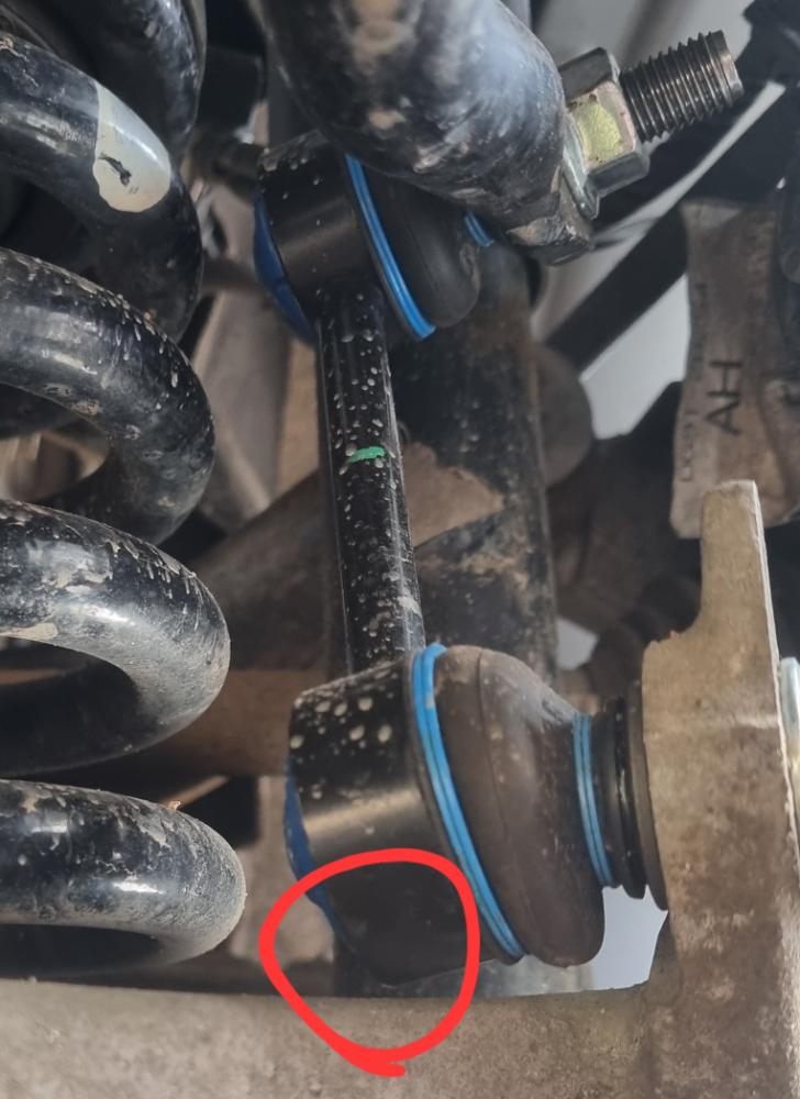

Odporoučeli se zadní tyčky, tak jsem vyměnil všechny za mé favority Meyle HD. Zde jsem bohužel narazil, jelikož jejich robustní kontrukce nekamarádí se zadní nápravou, kdy se při nerovnostech dotýká tělo tyčky zadní nápravy a tluče to.
Setkal se s tím někdo? Jak to vůbec mohli vyrobit pro danej model, když to má tento problém?
Teď moc nevím, co s tím. Napadlo mě v místě dotyku jemně zabrousit uložení tyčky. Pochybuju, že půjdou tyčky vrátit.

Osrat cele meyle HD. Mne na Cmax 2 sa takto opierali klby prednej tycky o kasnu a vytlacalo to cely tlmic do ohybu.

Ve předu to vypadá OK. Zase že bych je vyhodil, to se mi nechce... Ale takhle s tim jezdit nejde.

Příspěvek od Martin89 » 26.03.2025 16:39
Vyměnil jsem tyčky za SKF a je klid. Prodejce tvrdí, ať je zašlu a že je pošlou do Meyle. No, myslím si, že vyhodím za poštovné a výsledek bude 0. Není na nich nic znát. Jen jemně odřená hranka, kde byl dotyk s těhlicí. To jsem je víc doje*al při páčení ven.
Určitě tedy Meyle HD na zadní nápravu nedoporučuji. Předek OK.

Příspěvek od Martin89 » 24.06.2025 05:21
Klid byl pár kilometrů. Nyní opět, mám za to že jedna strana, tluče. Je to možný, že originální tyčky vydrží 180tis a SKF to nezvládnou ani 5? Asi budu muset navštívit Ford :dih:

Najprv skontrolovat dotiahnutie matiek.

Příspěvek od Martin89 » 25.06.2025 18:20
Lehl jsem pod to na parkovišti a opravdu byla jedna povolená. Po cestě domu se to zdálo být dobrý, ale vezl jsem rudlíka v kufru.
No dal bych ruku do ohně, že jsem to dotáhl na krev :irre:
Díky. Snad to už bude dobrý
