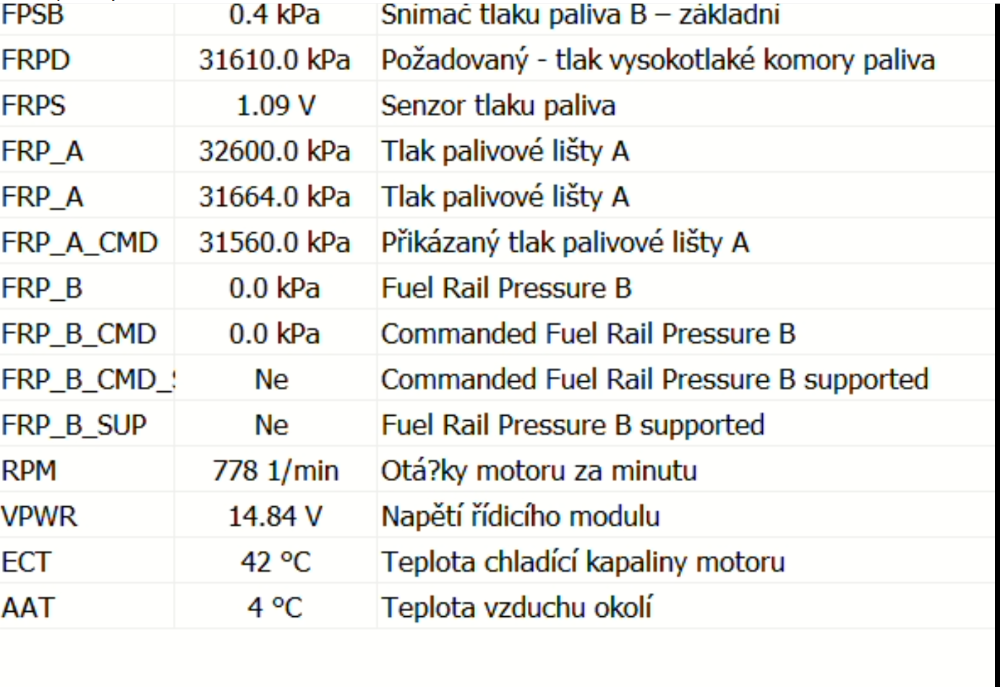

Dobrý den. Měl bych dotaz, jestli jste někdo neřešili stejný problém.
Máme u auta problém, že občas špatně startuje. S tímto problémem se potýkáme již několik let. Neřešilo se to, protože to ničemu nevadilo a do teďka ničemu nevadí, auto vždy nastartovalo.
Projevuje se to, když auto déle stojí. Stačí i jak se auto nechá stát přes pracovní dobu 8 hodin a potom se ho chce nastartovat, tak špatně startuje.
Máme vyzkoušené, že autobaterii to není a že na to ani teplota nemá vliv.
Čeho jsem si přes diagnostiku Forscan všiml, že to vyhodilo chybovou hlášku P008A:21-28
Vyhodilo to tuto chybu 23.7.2024 v 19:29:58. Nevím, jestli tehdy start byl, nebo nebyl špatný.
Přikládám celý výpis chyby. Překlad je trochu krkolomný.
Při špatném startu to nekontroluji přes diagnostiku, jestli to tu chybu vyhodilo, takže nevím, jestli to má nějakou souvislost.
Auto normálně jezdí, krásně táhne.
Předem děkuji za rady.
Ford S-MAX 2.0TDCi 2015 110kW
Přikládám odkaz na video, jak to špatně startuje:
https://www.youtube.com/watch?v=AANx49n_JDE

Ešte zmáram tlak pomocného čerpadla v nádrži podľa diagnostiky je 4 kpa a že ma byt okolo 3 kpa tak to vyzerá že je pripchaty palivový filter.
