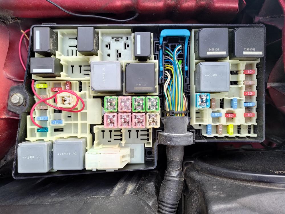

Myslíš prosím toho relé u ventilátoru? Někde jsem se dočetl, že je ještě relé v pojistkové skříni v motorovém prostoru.

tohle je rele v pojistkovnici motoroveho prostoru; na ventilatoru uz rele neni, tam je plynula regulace otacek

Takže jestli tomu dobře rozumím, relé v pojistkové skříni sepne/vypne ventilátor na chladiči, zatímco řídící jednotka na ventilátoru určuje jeho otáčky podle nutnosti chladit. Je to tak?
Koukal jsem na relé a uvádějí se jako multifunkční, přičemž se rozlišují pouze podle počtu pólů a proudem. Nenašel jsem speciální na ventilátor. Takže pokud si objednám multifunkční relé podle parametrů na něm jsou, bude to jedno jaké?

- v obalu batteryboxu je (krome jineho) pojistka F8 50A, ktera pres rele v motorove pojistkovnici napaji ventilator ... je to pres rele, aby to nebylo porad pod napetim
- ventilator ma vlastni ridici jednotku, ktera ma krome siloveho napajeni (pojistka F8) i ridici napajeni z PCM ... tohle ridici napajeni reguluje otacky ventilatoru
- kdyby byla spatna ridici jednotka ventilatoru, tak by bud ventilator nebezel vubec nebo by bezel porad ... proto je silove napajeni ventilatoru pres rele, aby se ventilator odpojil od napajeni, kdyz vypnes zapalovani
v motorove pojistkovnici je nekolik relatek, muzes je prohazet - v tomto pripade jde o velke relatko, tak dodrzuj barvu (cerne je tusim do 20A, sedive do 70A)

Děkuji za vysvětlení, teď mi dává logiku i proč to hází tu chybu. Relé v pojistkové skříni má zkratna akumulátor, tudíž ta řídící jednotka je pořád pod proudem. To znamená, že motor se neuvaří na křižovatce (jednotka ventilátoru funguje), ale časem by mohla odejít (je furt pod proudem).

Jen pro ujištění:
podle tohoto schématu https://www.fordservicecontent.com/Ford ... ldtype=web
jsou to relé R8 a/nebo R12.
Jestliže tam R8 nemám, bude to R12, což je to šedivé vpravo, je to tak?

bingo
