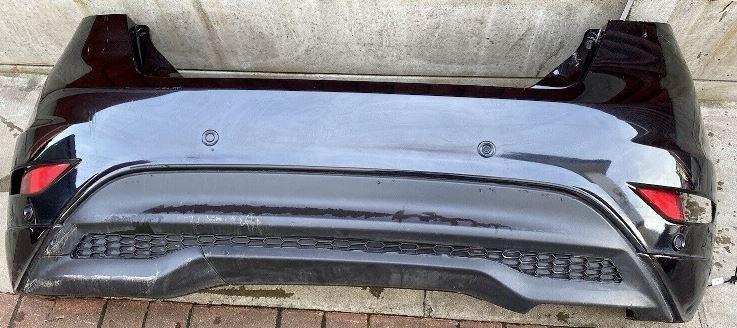

zde sel ford cestou nejmene narocneho reseni: zadni parkovaky jsou zcela nezavisle na datove siti auta ... je to neco jako reseni z ciny; proste to pripojite na zpatecku a pipa to
Dily:
- jednotka 8A6T-15T850-Ax ... pozor: existuje jednotka, ktera umi i predni parkovaky 8A6J-15T850-Ax (neda se predelat jen na zadni)
- svazek pro pripojeni na zadni svetlo 8V5T-15A871-AAF (svazek i pro predni parkovaky 8A6J-15A871-CA)
- repracek 3W83-15K864-AA (stejny pro FF2 apod.)
- 2x vnejsi cidlo 8A6T-15K859-AA
- 2x vnejsi objimka 8A6T-15C852-AA + 2x protikus 8A6T-15C856-AB
- 2x vnitrni cislo 8A6J-15K859-AA
- 2x vnitrni objimka 8A6T-15C850-AA + 2x protikus 8A6T-15C854-AB
- svazek do narazniku 8V5T-15K868-AAE Postup:
1. sundat prave zadni svetlo (2x sroub zvenku + 1x plastovs matka zevnitr)
2. sundat zadni naraznik (2x sroub u nakladaci hrany + 2x plastova zatka v kazdem podbehu + 2x jina plastova zatka ze spodu narazniku)
3. zapojit jednotku: konektor pro zadni svetlo zapojite do sedeho (viz vyse) a modry konektor zapojite do svetla
4. vyriznout diry pro parkovaky (jsou naznacene z druhe strany narazniku) 5. poskladat zpet a je hotovo

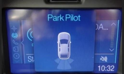

... auto umi jen pipat, nikde nic nezobrazuje ... pri poruse parkovaku umi jednotka chybovym kodovym pipnutim informovat, ktere cidlo je spatne
