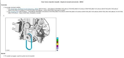

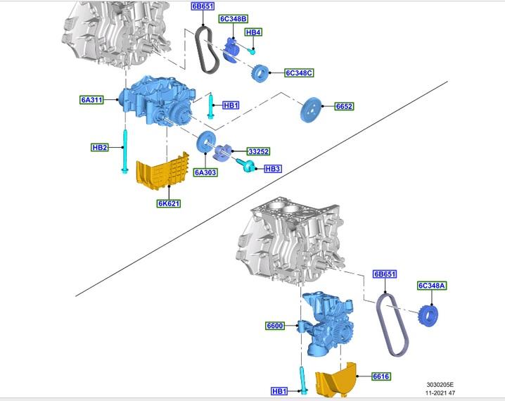

Ahoj, dnes mě v neznačkovém servisu postrašili ohledně řemene na olejové čerpadlo. Mám najeto 86 tis., auto jsem kupoval starší (takže výměny oleje nejsou 100%) a chlapi tvrdili, že by ten řemínek bylo dobré vyměnit. Je to prý jednoduché, sundat vanu a řemen prý jde lehce vyměnit. Hledal jsem na youtube videa, ale nic tam není, jen první generace tohoto motoru. Tam je vidět, že řemen na olejové čerpadlo nepůjde vyměnit aniž by nebyl sundán rozvoďák, aspoň to tak vypadá. Nevíte, jak je to dělané u druhé generace? Nerad bych sundal vanu a pak zjistil, že to jednoduše nepůjde. Máte někde nějakou dokumentaci k tomuto motoru? Na ford.7zap.com čtyřkový Focus není. Díky chlapi.

rozvodový řemen -řetěz se mění po 240000km nebo 10letech
řekl bych že je řemínek na olejové čerpadlo za rozvodovým řetězem a já bych měnil oboje najednou

Re: 1.0 EB výměna řemene na olejové čerpadlo
djdekl mohu někde získat přístup ke stejnému SW ? Co to je za systém ? Je to placené ?
Moc děkuji.

WF0PXXGCHPLY57637
Takže je to stejné jak na starém 1.0EB, je potřeba sundat rozvoďák
první obrázek je microcat bývalý e-cat a druhý je z PTS bývalý etis , obě placenérdkhvl píše: 20.02.2024 13:51 djdekl mohu někde získat přístup ke stejnému SW ? Co to je za systém ? Je to placené ?
