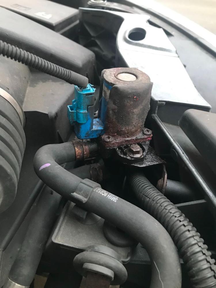

Ahojte, mám prosbu, potřebuji vyměnit součástku a nemohu ji nikde dohledat, i můj prodejce dílů ji ve schématu chlazení dle VINu nenalezl. Jde o přídavné čerpadlo (12v) na dochlazování - asi když se vypne motor, stále pohání chladicí kapalinu, aby se motor dochladil. Můžete mi prosím pomoct to někde dohledat? Třeba číslo dílu? Je to umístěné nad chaldičem, foto v příloze. Mám 1.6 Ti 85 kW.

Nie je to k elektrickemu prihrevu? Nemas niekde v maske konektor na 230V k spirale a cerpadlu?

HonzaTi16 píše: 15.11.2023 12:22 ji ve schématu chlazení dle VINu nenalezl.
hned vedla chladica ? : ) , ale cerpadlo to nie je
https://www.fitinpart.sg/index.php?rout ... id=6893610

Díky!!! Už to vidím, je to tedy asi elektroventil chlazení č.: 6c534 resp. FORD 1223988
Už se to tu řešilo, ale vyhledávačem jsem na to vlákno nenarazil, protože nikdo pořádně neví, jak se to jmenuje :D viewtopic.php?t=32379
