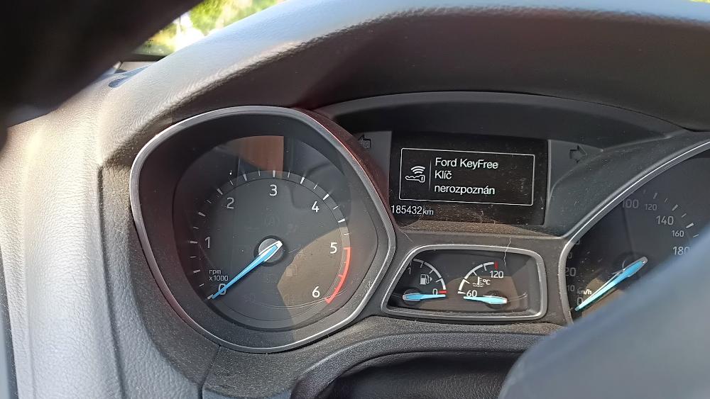

Tak bohužel, po opravě ve Ford Kačmáček, kdy mi v rámci záruky dali nové dálkové ovládání a naprogramovali ho, tak se problém vrátil.
S menší frekvencí než předtím, třeba jednou za 10 dnů, ale pořád to nepovažuji za normální stav. Než se tohle začalo dít, tak jsem ani jednou nemusel použít fyzický klíč v DO, vše fungovalo roky bez problémů.
Nahrál jsem jeden z těch nedávných záseků na video, není veřejné, ale mělo by být dostupné každému, kdo má odkaz:
https://youtu.be/mPbZTu7BQqM
A v pondělí jedu zase do Fordu, ať si tam nechají auto během mojí dovolené a něco pořádného s tím v rámci záruky udělají. Tak snad jim to už vyjde!
Budu referovat, co a jak, kdyby se někdo setkal s podobným problémem. Moc se na to v servisu netváří, když tam člověk s tím jede.

Pro vysvětlení, ono to chvíli vypadalo, že se to vyřešilo baterií, třeba 2 týdny, pak se problém zase objevil. Servis se ho pokusil vyřešit a nyní dostanou novou šanci.SigiCZ píše: 27.11.2023 14:03 Asi mohu téma ukončit, od té doby už se to nestalo a počítám tedy, že měl opět ZaQik pravdu a byla jen nová baterka málo nabitá.![]()
Nicméně pro referenci ostatním, co se může dít, když je baterie na sklonku životnosti, je to myslím dobré tuto debatu zde zachovat.
