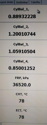

Mam Galaxy 2009 TDCi 103kw bez DPF (original z vyroby) Euro4
Diagnostikou som si dal nacitat korekcie. Cisielka poskakuju iba pri volnobehu, akonáhle pridam plyn vsetky ukazuju akesi 1,076......
Co znamenaju tie korekcie viď priloha? Viem,.ze je to vyvazenie davky nafty, ale ake je optimum a krajna tolernacia. Aka je vypovedna hodonota týchto udajov?

Podle korekcí vstřikovačů poznáš hlavně to v jaké jsou kondici samotné vstriky. Prostě úplný ideál by byl kolem nuly. Nevím jak velké korekce má povolené ford, ale například u koncernu pokud čísla skákala kolem 2,8 (+ i -) tak to značilo jediné, vstrik na výměnu. Pro bližší info bych použil Google 😉

Takže podla doposial zistených informacii, pokiaľ su korekcie pri volnobehu do 2, tak su ok. Po pridani plynu uz nekoriguje riadiaca jednotka. P
Vztahuje sa to k motoru 2.0.tdci 103 kw a jeho odrody.
