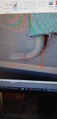

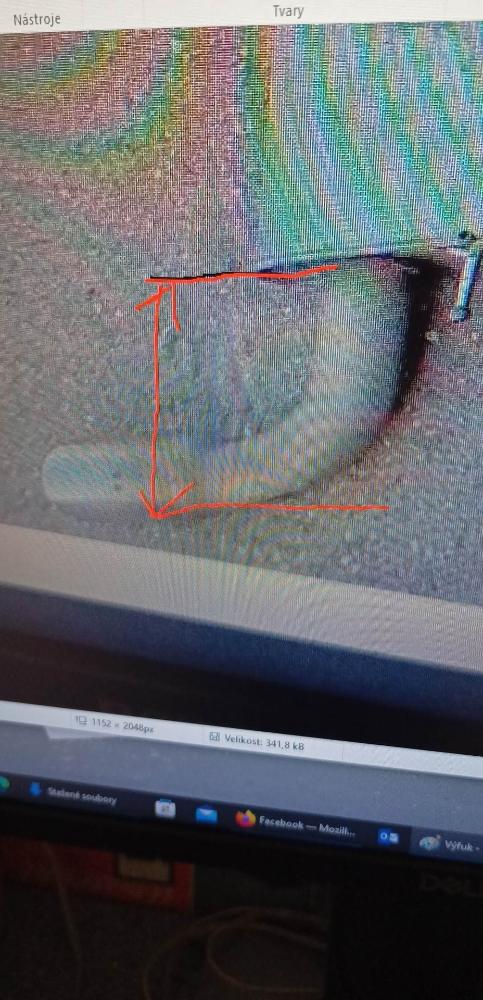

Jenže koleno 63mm je 120mm dlouhé a je tam maximálně 180mm,60mm dlouhé koncovky nejsou,minimálně jsem našel 110mm,což budou trčet dost ven.

Měřím to od začátku záhybu originální roury k hraně nárazníku.Já čekám na difuzor od Maxtonu jestli nebude víc dozadu a tím pádem že tam bude více místa.

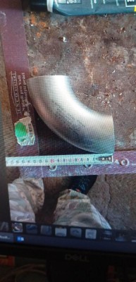

Jinak tady bude místa dost na nové koleno a kus trubky na nasazení na původní a stažení páskou.Jinak na foto koleno 63mm.

Jenže to tam nedáš,je 320mm dlouhý,ten každý rovný kus má 100mm.Mají ho i na Escape6 kde mi napsali rozměry,ale za raketu,na speedpro za 619kč asi.https://www.escape6.cz/powersprint-nere ... no+90+60mm https://speedpro.eu/produkt/nerezova-tr ... koleno-90/

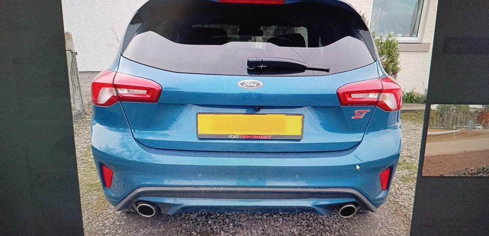

Taky to zatím neřeším,zatím jsem objednal návleky na Q7 z Ali.Foto z jednoho UK fóra.
