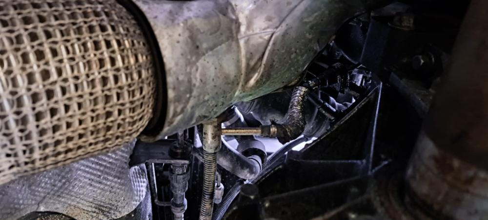

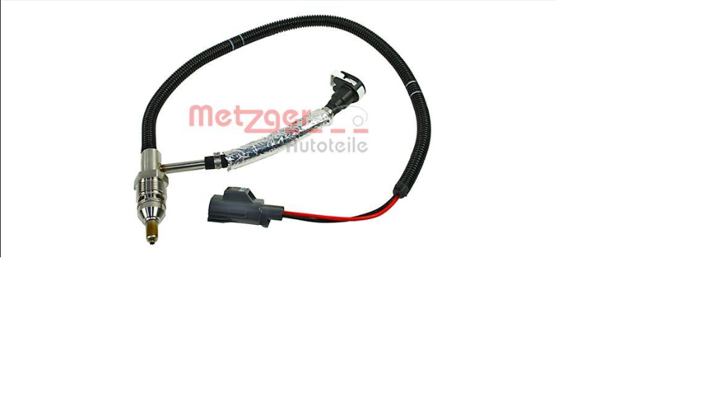

tak jsem skoncil drive nez jsem zacal , nemuzu vaporizer najit , cekal jsme ze bude na stejnym miste jako u mondea.
tak uz jsem to nasel . koupil jsem spatnej dil spravne je viz priloha
Vstupni hadicka je odst od nafty , takze predpokladam ze je tryska ucpana, trochu mi to proipomina problemy s ryslovacim perem ze stredni, tehdy se cistili ultrazvukem.
Zitra si zase lehnu pod auto a zkusim di vymontovat a proplachnout alkoholem
