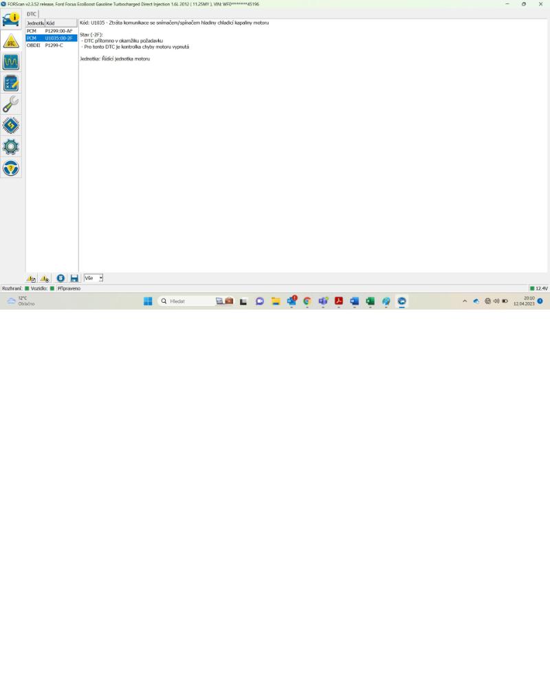

Tak jsem zprovoznil diagnostiku forscan, která se nechtěla připojit a našlo to chybu ještě U1035, ztráta komunikace se snímačem / spínačem hladiny chladící kapaliny motoru. Otázka, je vadná kabeláž, kterou přeměřoval technik, nebo ten válec co měří hladinu. Nemá náhodou někdo ten válec nebo kde sehnat za rozumné peníze, díky
- Příspěvky: 25066
Re: Chyba P1299, 1,6 ecooboost 110 KW r.v. 2012
vyreseno prehranim fw na puvodni verzi (pred svolavackou) ... tak ted uz jen hlidat hladinu chladici kapaliny
