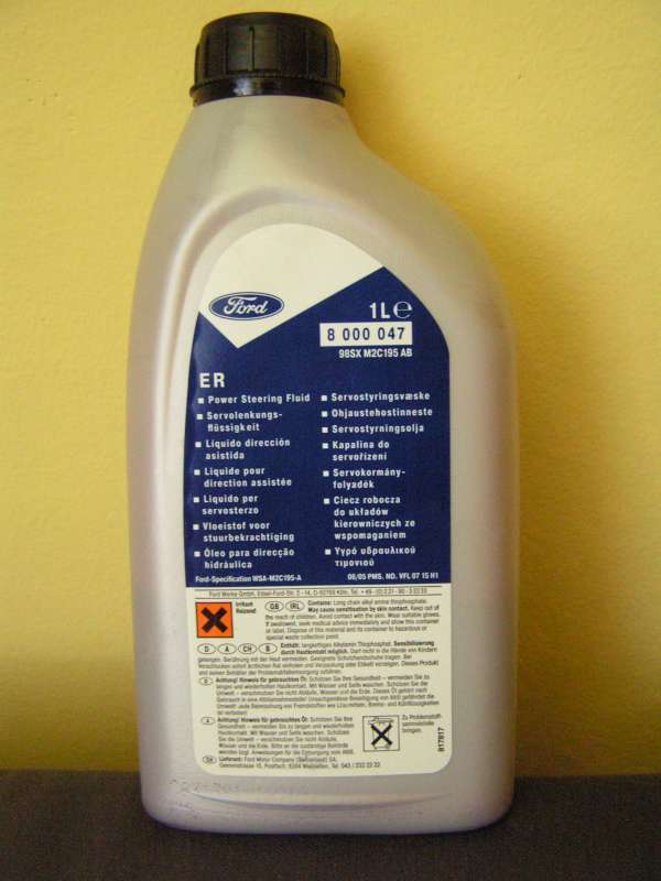

Re: servo
do noveho focuse to neni do automatu ale je to WSS-M2C204-A2 (1384110)stand píše:Jaký olej do toho serva patří, přemýšlím že bude dobré ho mít doma k případnému doplnění.
Edit: takže by to měl být olej pro automatické převodvovky,
Specifikace Ford: WSA-M2C195-A nebo M2C204-A2
automat je (8000047) WSA-M2C195-A
