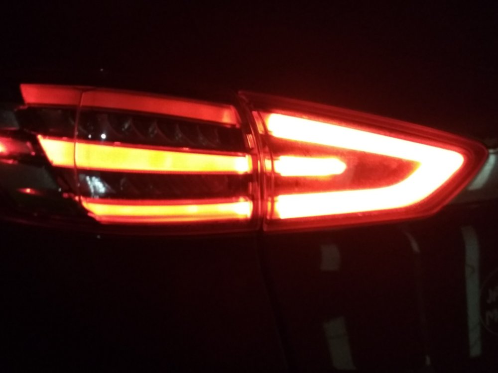

Nesvítí mně naplno ze tří pásků horní LED pásek v levém koncovém světle v blatníku. Zkoušel to někdo opravit? Jdou ty diody vyměnit?
Možná že prostě nesvítí vůbec a je to jen nějaký odraz od těch dolních, nevím.

oficialne to opravit nejde - meni se kus za kus
obavam se, ze bude problem to svetlo rozplepit a podivat se dovnitr, cim to muze byt

Nějaké šroubky tam vidět jsou, ale to zřejmě drží právě tu lištu s ledkama , ke které se dá dostat asi až po rozlepení...https://allegro.pl/oferta/ford-s-max-20 ... 2615100418......5 tisíc za použitou
A stejně, na technické by to asi prošlo, ne? Svítí tam toho pořád dost.

Světlo jsem měnil, neb jsem šikovně couval a kryt rozbil. Kryt sundat snadno nepůjde, je to tam nalepeny. Kup světlo z allegra, i s poplatkem za prostředníka jsem za něj dal 3500 (nové myslím 11000)
Edit - máš pravdu, jsou tam ted jen nějaký drahy. Ale pravých je v nabídce dost i za min. Hlídal bych to a počkal na nějaké levnější (teda pokud tě zrovna nečeká stk:))

Technická bude až někdy za rok, takže teď budu koukat kolem sebe, jestli ho bude někdo prodávat.

Edit po delší době. STK před rokem to prošlo. Jsou tam změny na obou venkovních světlech. Paprsky svítí většinou všechny, ale svítí o něco míň. Nemůže být chyba třeba i někde jinde? Že by byla třeba oxidace v konektorech nebo má to nějakou svoji řídící jednotku? Nebo by bylo něco vidět přes diagnostiku....proměřit to někde....

co vim, tak je to porad stejne - problem je uvnitr svetla

Už jsem měl taky tu čest jet za S-maxem, kterému skoro nesvítila obě krajní světla. A byl bílej, takže Bomiňo to nebyl

Po internetu se dá najít použité kolem 6 až 7 tisíc (ale aby fungovalo na 100 procent
Na FB fóru jsem zahlédl i nějakého Myslivce, co to snad opravuje, ale chválu na něj zrovna všichni nepěli...
