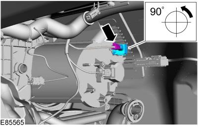

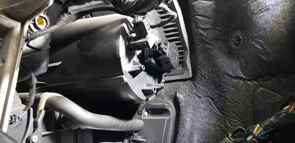

Re: B10BB snímač kvality vzduchu.
pod palubkou hned u klapky nasavaneho vzduchu

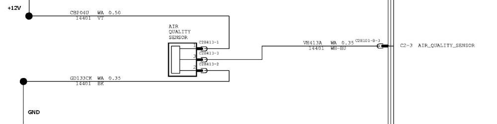

kdybyste nekdo dodelaval:
schema 1 - napajeni - vede na pin 68 v modrem konektoru na BCM; uz je osazen fialovym dratem, ktery napaji plynovy pedal
2 - kostra - kdekoli, ale kdyz uz tahnete drat z pinu 3 k ovladaci topeni, muzete tam natahnout i kostru na pin 6
3 - signal - vede na pin 3 v bilem konektoru panelu ovladace topeni
aktivaci udelate pomoci zmeny parametru v centralni konfiguraci ""air quality sensor" (pozice 150 z 01 na 02)
... a schematicke umisteni cidla z prirucky fordu pro opravare oproti fotce skutecnosti je malovan jinde
