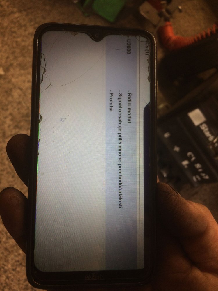

jsem tu opět s problémem ACC malfunction. Opět jsem rozdělal vše jako dříve abych se ujistil zda nedošlo k nějakému nedopojení konektorů, vše bylo OK, všechny konektory jsem vystříkal čističem a ofoukal stlačeným vzduchem. ACC tlačítka jsem vyměnil za OK, ale bohužel chyba na displeji stále ukazuje "ACC malfunction". Při výměně oleje jsem si nechal udělat diagnostiku a ta ukazuje následující :
U3000 - Řídící modul
- Signál obsahuje příliš mnoho přechodů / událostí
- Probíhá
Prosím, nevíte někdo co tato hláška znamená a o jakou chybu by se mohlo jednat ?
Díky moc všem za podporu
Příspěvky: 24900
Re: Nefunguje adaptivni tempomat ford mondeo mk4
Příspěvek od ZaQik » 11.07.2022 07:28
vnitrni chyba ridici jednotky ... chyba jde odmazat? nebo se vraci hned zpet?
