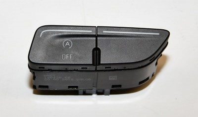

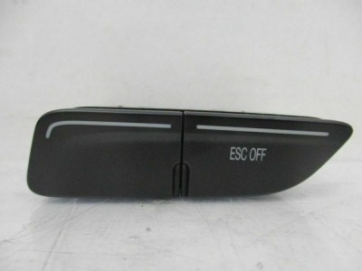

Řešil tu někdo jak dodělat u klasické MK3 předFL tlačítko na vypnutí ESC (ESP)? V zimě než to člověk překliká v palubním počítači, tak je to věčnost.
Našel jsem jen, že se dávalo do STéčka, ale rád bych to zkombinoval s tlačítkem pro vypnutí STOP&START a vedle ESC OFF.
CM5T-14B436-BA
CM5T-14B436-BA
AM5T-14B436-FB
AM5T-14B436-FB

jde to: viewtopic.php?p=1186992#p1186992
(staci ukostrovat pin z ABS/ESP)

mobiler9004 píše: 16.05.2022 20:30 To může trvat pěkně dlouho.
moc to resis (a mas prohozene popisky tlacitek v prvnim prispevku) ... spis se zeptej nekoho s ST predFL, jak mu to tlacitko funguje, aby to nebyla jen nahrazka vypnuti v menu jako u FF2
u FF3 po FL ma tlacitko dve funkce: kratky stisk vypina kontrolu trakce (sportovni mod), delsi toho povypina vic :twisted:
