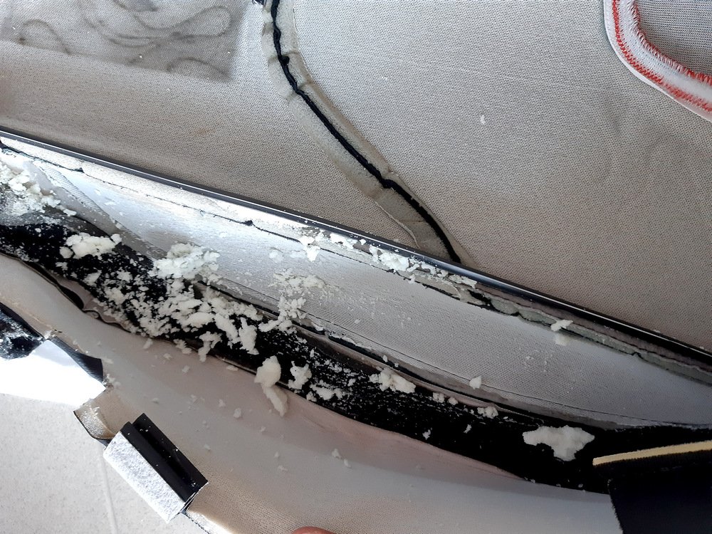

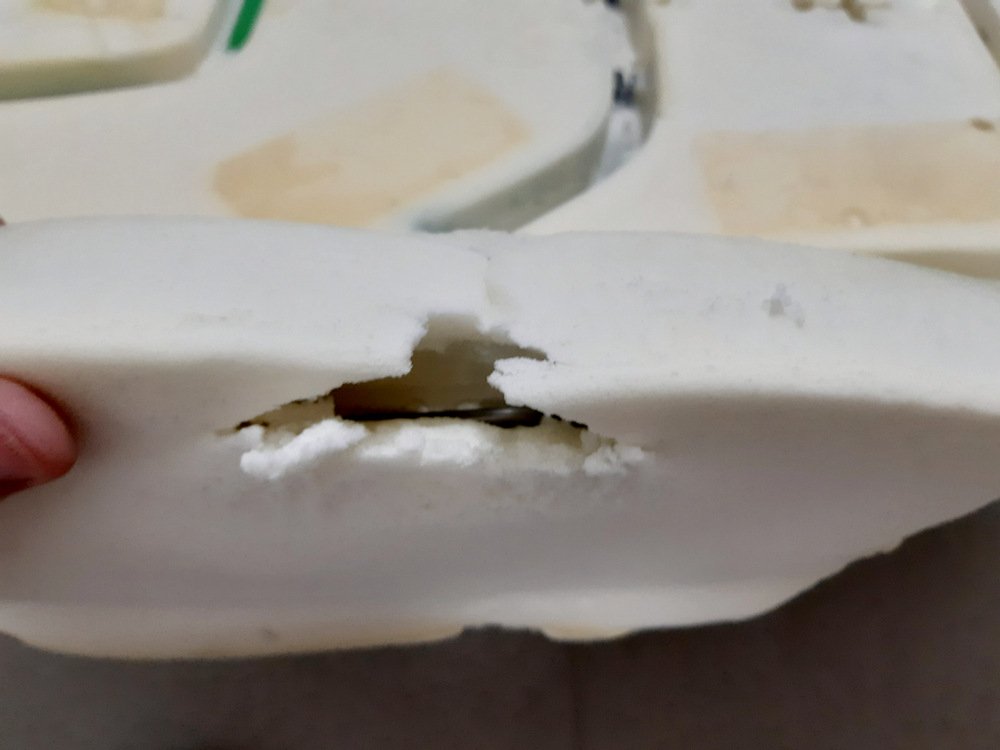

Všímám si, že hodně S-maxů, Galaxy, Mondí nebo Edge má porblém s bočnicí sedáku řidiče. S-Max a podobné modely mají ve výbavě Titanium nebo ST-line moc pěkně tvarovaná sedadla s výrazným bočním vedení jak opěráku, tak sedáku. Sedák při neopatrném nastupování dostává hodně zabrat. Uvnitř pod vrstvou molitanu je kovová výztuž, o kterou se molitan časem prodře. Byl to i můj případ.

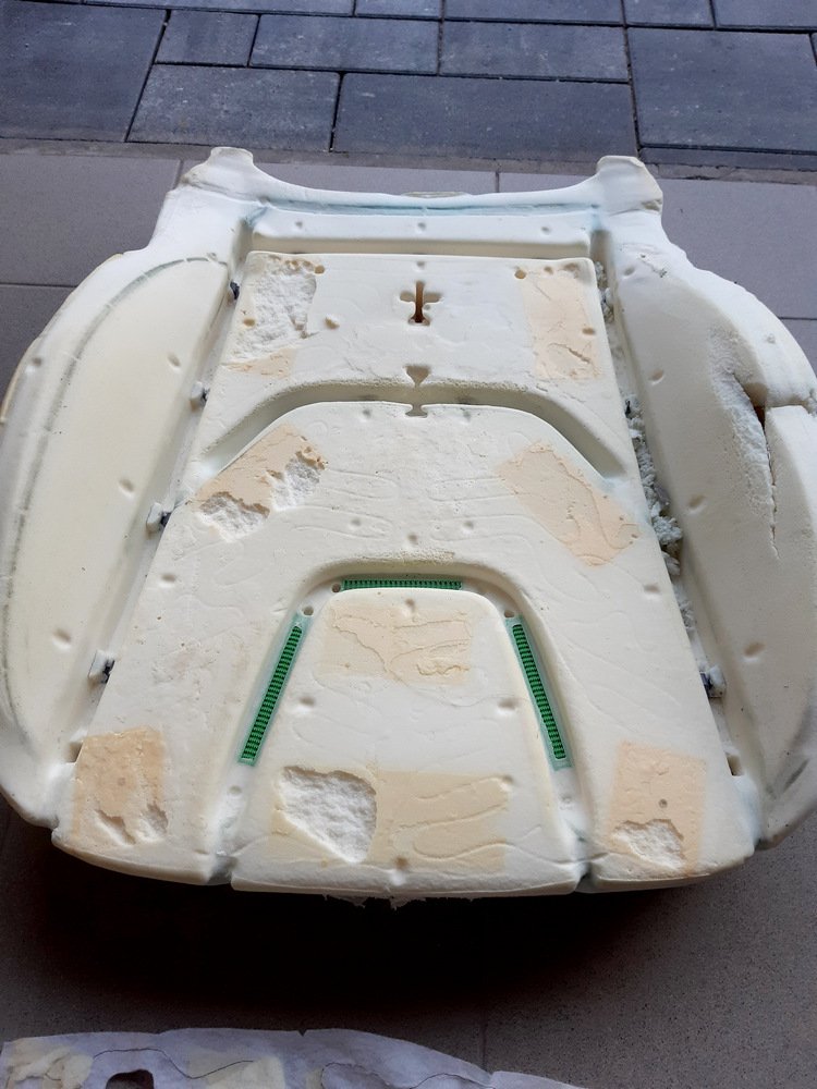

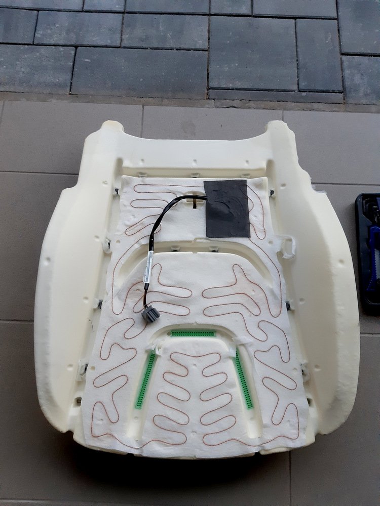

Nyní je potřeba odlepit dečku výhřevu. Ta, na rozdíl od jiných model, u kterých jsem měl tu čest měnit nebo dodělávat výhřev, drží opravdu dobře. Dečka je trošku jiná, není tam mřížka jemných drátů, ale poměrně tlustý drát. Nemusíte se bát, že byste jej přetrhli - přesto ale opatrně. Mě to šlo dolů jen za cenu toho, že se to slouplo i částí molitanu, kterou jsem pak musel pracně oddělat. Asi největší zdržovačka z celé montáže.
Pro nalepení na nový sedák jsem použil klasickou kobercovou oboustrannou pásku. Opravdu není nutné, aby to drželo jako přibité - podrží to samotný potah. Ale tato páska drží dobře a osvědčila se mi už na Focusu, S-Maxu, B-maxu... :D
