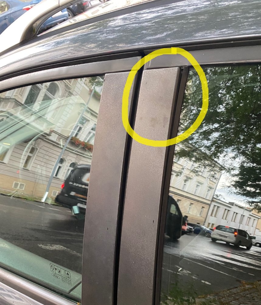

Ahoj,
prosím, mám jednoduchý dotaz. "Odštípla" se mi levá zadní okenní lišta u dveří - viz foto. Pls nevíte jak je tam uchycena? Mohu ji na sílu "vylomit" (samozřejmě opatrně)? Nebo je nějaký jiný fígl, jak ji vyjmout a případně nahradit jinou z vrakáče? Bohužel mi samozřejmě tato původní nejde přirazit/zacvaknout zpět..
Dík moc

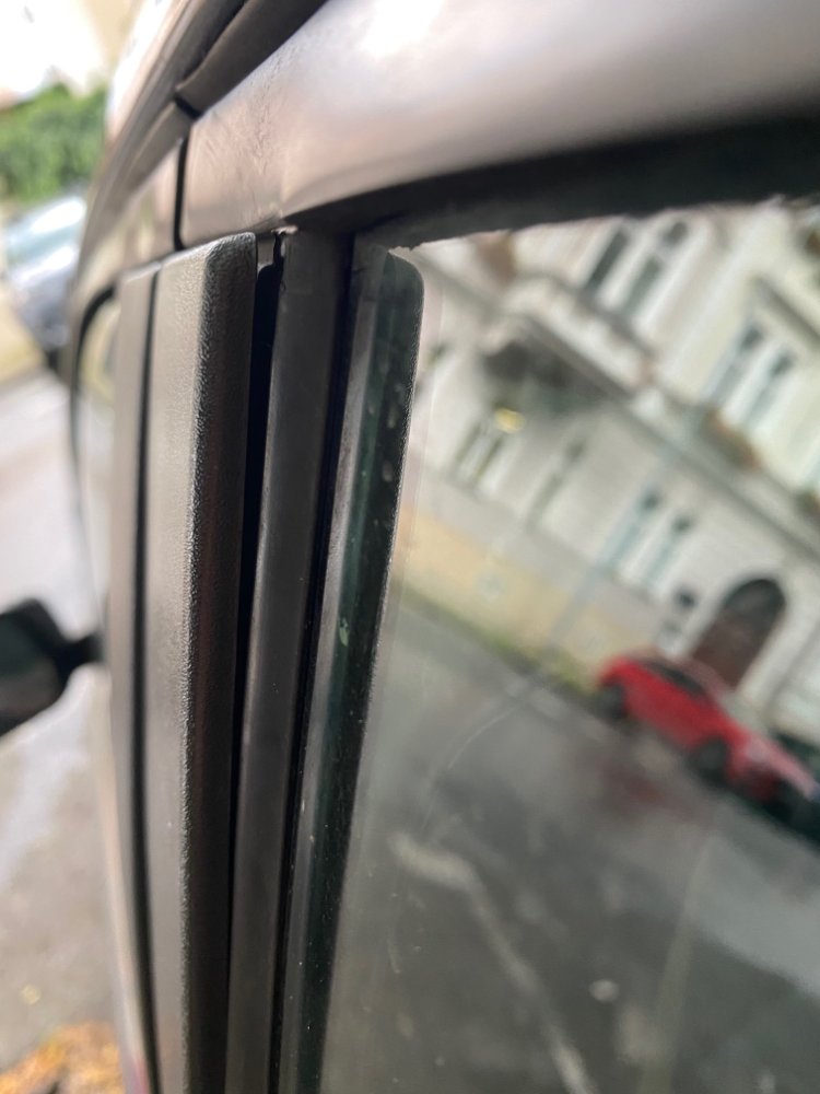

Čo si s tým robil? :mrgreen:
Myslím že tie lišty tam držia na tých klipoch ako je na fotke č.2 a nie som si 100% istý, ale mám pocit že sú ešte aj prilepené. To si vieš "overiť" ak ju chytíš rukou zozadu, nejaké zvyšky lepidla by tam mali byť - ak sa to teda lepí.

Příspěvek od michalzaja » 27.08.2021 13:44
Právěže nic :D Zjistil jsem to tak, že při vyšších rychlostech na dálnici bylo slyšet nějaké "klepání" - tak jsem začal pátrat.... Patrně to bylo od předchozího majitele.. Otázka co stím? NA vrakáči se to dá asi sehnat, ale bojím se toho jak to oddělat :bebng:

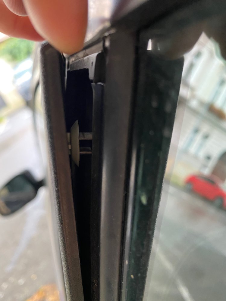

Příspěvek od miki21 » 27.08.2021 14:00
Bude vychozený ten čudlík- dá se vyměnit.

Příspěvek od michalzaja » 27.08.2021 14:10
Nojo, jenže to bych měl oddělat celou tu lištu.. A toho se právě bojím, jestli je to jen vycvaknutí "na sílu", nebo je potřeba nějaký zvláštní grif

Příspěvek od ZaQik » 27.08.2021 16:15
na grif neni - jsou tam cvoky a mozna i lepidlo
