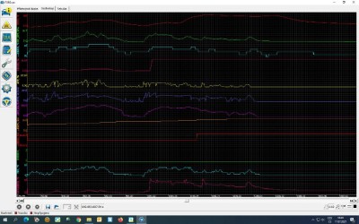

Kamarádův C-MAX 1,6 TDCI 80 kW (r.v. 2010, až na drobnosti stejný motor jako mám já) neustále pouští větráky. To je obvykle znak regenerace. Tak jsem nahrál živá data a nejsem z toho vůbec moudrý. Moje auto regeneruje při cca 360 °C, po cca pěti minutách je po všem.
Jeho auto má DPF s přídaváním aditiva (já mám CDPF, takže bez aditiva a to je zásadní rozdíl). Jeho auto má dvakrát čištěný filtr (garážník), předloni doplněné aditivum (značkový servis ford), co se mělo resetovat to se resetovalo. Po nějaké době mu začaly jet větráky prakticky při každém zastavení.

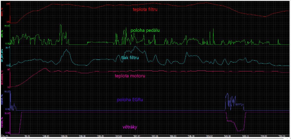

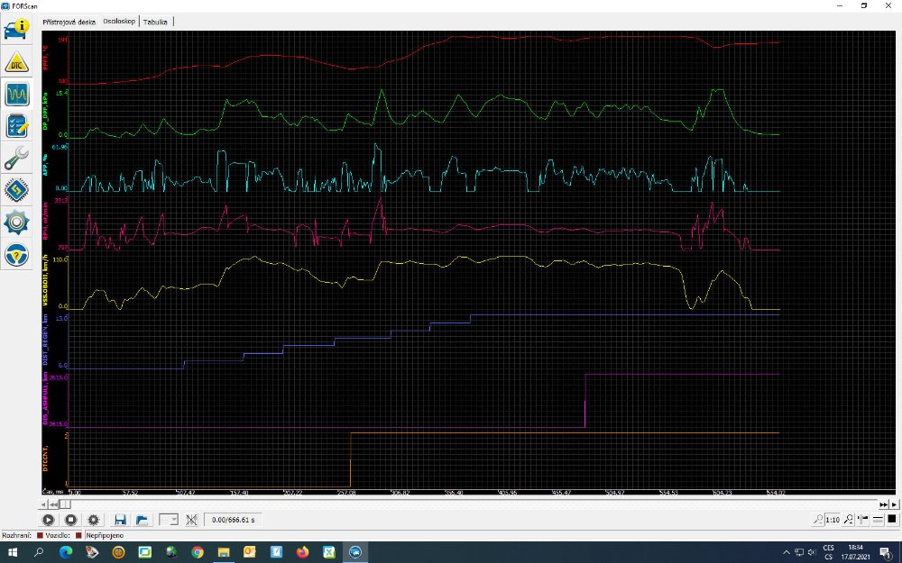

Naměřené hodnoty přikádám. Je tam postupně teplota filtru, rozdíl tlaků na filtru, poloha pedálu, otáčky, rychlost a další. Na druhém snímku jsou ještě otáčky (v procentech) sahary.
Podle mě je tlak ještě OK (volnoběh pod 1kPa, maximálně tak 1,1 kPa).
Dvě chyby na grafu jsou frekvence regenerace DPF a trvání regenerace DPF.
Teplota (v tabulce jsem viděl maximálně 609 °C !!!) je podle mě šílená...
Vzdálenost do zaplnění DPF se zvyšuje.
edit: prý se mírně zvedla spotřeba na cca 5,8 l/100km a trošku to bere olej (1l na 10k km), což nebývalo
Já to vidím tak, že auto přikazuje regenerovat bez nějakého zjevného důvodu. A přestože má teplotu filtru kolem 600 °C, tak regeneraci nikdy nedokončí, byť na to má podmínky (čas, výkon).
Netušíte prosím co s tím?

Podla mna je KO. dpf (garaznicke cistenie je jemne povedane malo ucinne)
Na diagnostike nastav len:tlak filtra,teplotu filtra,vzdialenost od poslednej regeneracie a hlavne polohu ERG.
Podla ERG zistis ci bola regeneracia ukoncena.Na zaciatku regeneracie sa ERG uzavrie a ked regeneracia konci ERG
sa otvori.
volnoběh 1kPa je na hrane,normalne je to do 0,5kp.
550-600 C je normalna teplota.
(P242F)
sa otvori.
(P242F)

Poloha egru? Ok, naměřím.
Ujetá vzdálenost od posledního pokusu regenerace se nastaví po vypnutí větráku na nulu. Ve 100% případů. To auto prostě nemá pocit, že dodělalo regeneraci, i když k tomu má podmínky....
Hodnota dif. tlaku je k jedné jen velmi výjimečně. Stejně tak tam vidím 0,1-0,4kPa
Opravdu je 600°C normální? Mám sice jiný systém (bez eolysu), ale rozdíl 360 °C x 600 °C se mi zdá hodně.

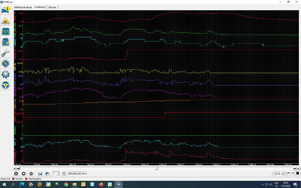

Pokračování C-MAX 80kw 2010, neustálá regenerace. Z aktuálních měření vychází, že jakmile se teplota dpf dostane nad minimum (cca 100°C), tak se zavře EGR, zapnou se větráky a začne se zvyšovat teplota. T max je cca 570°C, nejdelší plochá část tlaku má hodnotu 9,3kPa. Okamžik, kdy regenerace (pokus o ní) končí je vidět z polohy EGR. A hned následuje další. Graf odpovídá přejezdu z obce do obce na vzdálenost cca 7 km po hodinovém stání auta. Jedna změna nastala - větráky se vypnou okamžitě po vypnutí motoru (podobně jako klimatizace).
Chyba je jediná - trvání regenerace (číslo si z hlavy nepamatuji). Mně prostě vychází, že špatně je chování, ale podmínky tomu neodpovídají. Nějaký názor?
