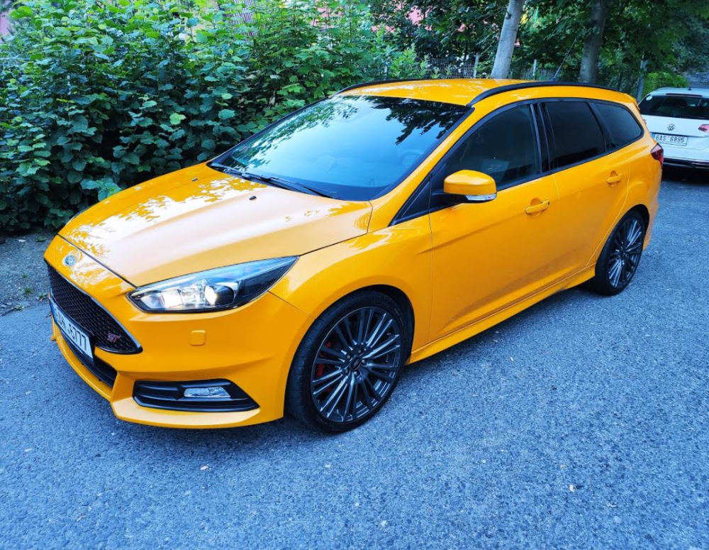

Příspěvek od kanak » 18.05.2021 13:20
Ahoj,
svezení je to pěkné při zachování solidní praktičnosti. Máme ho taky jako rodinné auto (2 děti + 1 kočár) a je to v pohodě. Jezdím s ním denně rok a nenarazil jsem na jediný problém. Měnil jsem akorát olej, svíčky na 60k km a plnil jsem klimošku. Spotřebu mám mezi 8,5 a 9 litry. Jezdím většinou dálnici, semtam nějakou okresku. Při úsporné jízdě by se v pohodě dalo dostat pod 8. Kdyby Tě cokoliv zajímalo, klidně napiš :wink:
