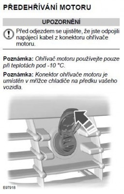

Je tu někdo kdo zkoušel namontovat elektricky předehřev motoru na 220V? Na jiných forech (Volvo, Škoda, Nissan, Renault, ...) si to docela vychvalují. I když se tato výbava montuje spíš ve Skandinávii, u mě to má s mysl kvůli kratším trasám a teď v zimě se motor nestihne ani prohřát (zvyšuje se mě spotřeba a zkracuje se interval mezi regeneracemi). Galaxy MKIII by to teoreticky mělo umět taky, v návodu jsem našel úryvek s obrázkem, viz příloha . Resp. co vlastně zahrnuje tato výbava?

Zajímavý že DEFA na Galaxu 2.2 ohřev motoru nemá (alepoň jsem nenašel), ale na Mondeo 2008 2.2 TDCI už ano: http://old.defa.com/vfp/eh/413836.pdf
. Mi to montovali ve Fordu ve Finsku v r. tuším 2007 (první zimu jsem to ještě dal bez) do FF mk1.
Někdy je předehřev motoru jen přichycen na blok motoru (namontován "do díry" v bloku motoru), pro některé motory ohřívá chl. kapalinu a musí být tedy i čerpadlo.
Druhý díl do skládačky je předehřev interiéru (doporučuji): https://www.defa.com/product-category/e ... r-heaters/
Zapojí se to na stejný kabel ke ktrerému je připojen předehřev motoru. Je to takový fén na vlasy v autě - topná spirála s větrákem.
