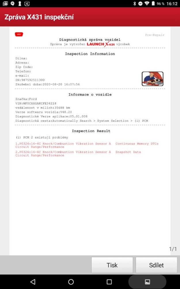

Výpis z diagnostiky říká něco o problému s čidlem klepání A.
Asi existuje i čidlo B...
Projev je ten, že občas při prošlápnutí plynu do podlahy auto moc nejede.
Spíš jen tak hučí, ale akcelerace není nic moc.
Nikdy se to nestane při prošlápnutí plynu nad 3500 otáčkami.
Benzín 100 oktanový OMV. Svíčky 2000 km.
Neví někdo jak otestovat čidla klepání?
Jak poznat jestli je to vada čidla nebo jestli jde o detonační spalování a čidlo o tom informuje správně?
