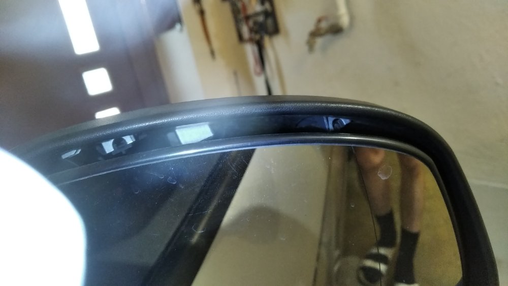

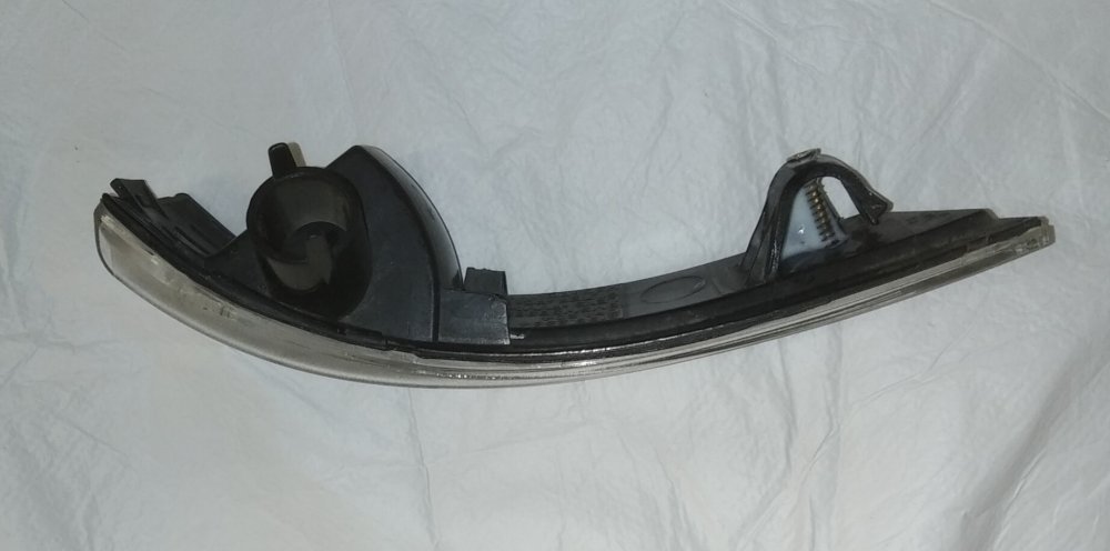

Náraz byl asi větší, protože krytka blinkru měla vylomený plastový háček, za který držela jedním koncem v zrcátku. Proto tam tak klondala. Je to zevnitř, vidět to není, tak jsem to spravil růčo. (mechanicky vrutem + epoxy 2 složkové). Cena nové mě trochu překvapila...

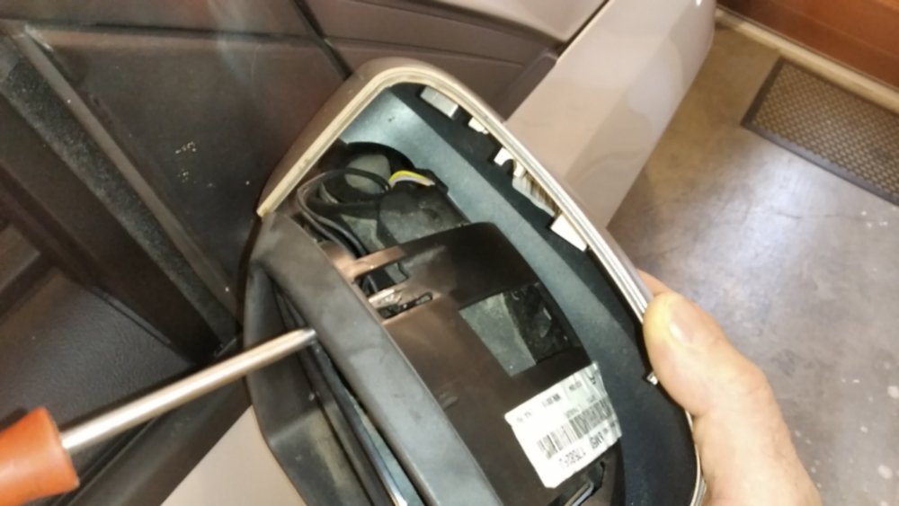

Venkovní krytka zrcátka se musí nejprve nahoře vyháknout ze 2 západek. (foto). A potom vyklopit po směru jízdy, dole drží jen na dvou zasunutých zpětných háčcích.
K těm krytkám je přístup škvírou mezi zrcátkem a ráměčkem - škvíru si uděláte co největší, - jednoduše nastavíte zrcátko ovládáním co nejníže, jakobyste chtěli vidět na zadní kolo. Do škvíry se pak přesně vejde 5mm křížový šroubovák, který se zasune do připraveného otvoru mezi západku a držák - a tím se západka stlačí dolů, a držák se uvolní. Nutno provést na obou stranách. Buď dvouma šroubovákama, nebo si jednou rukou ten kryt "předpružit", aby západka neskočila zpět, a uvolnit jednu po druhé.
Přístup k západkám
Přístup k západkám
Stlačená západka
Stlačená západka
Krytka blinkru (háček drží vrut a epoxy)
