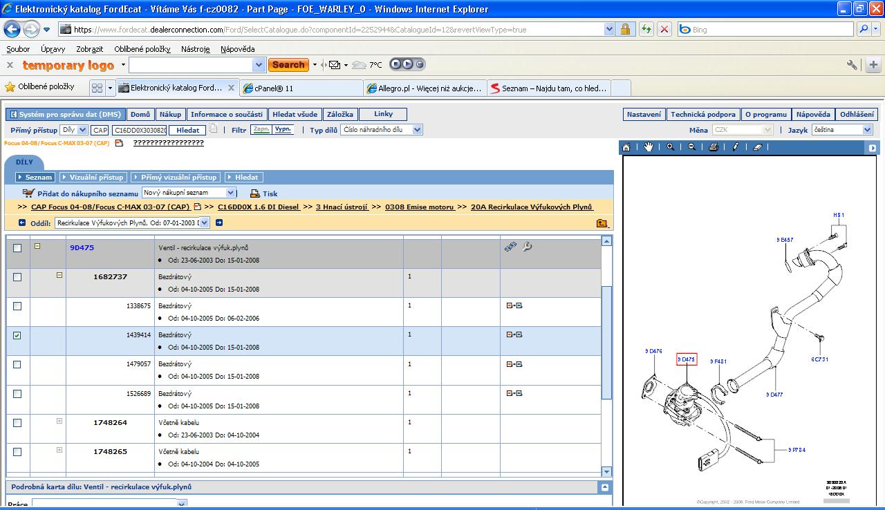

Příspěvky: 19256
Re: Výměna EGR ventilu - správný typ
Příspěvek od foki » 13.03.2012 13:18
toto se uz neda objednat
1338675 Bezdrátový
Od: 04-10-2005 Do: 06-02-2006
1
1439414 Bezdrátový
Od: 04-10-2005 Do: 15-01-2008
1
1479057 Bezdrátový
1
1526689 Bezdrátový
1
nahrada je 1682737 Bezdrátový
s kabelem je to
1748264 Včetně kabelu
Od: 23-06-2003 Do: 04-10-2004
1
1748265 Včetně kabelu
Od: 04-10-2004 Do: 04-10-2005

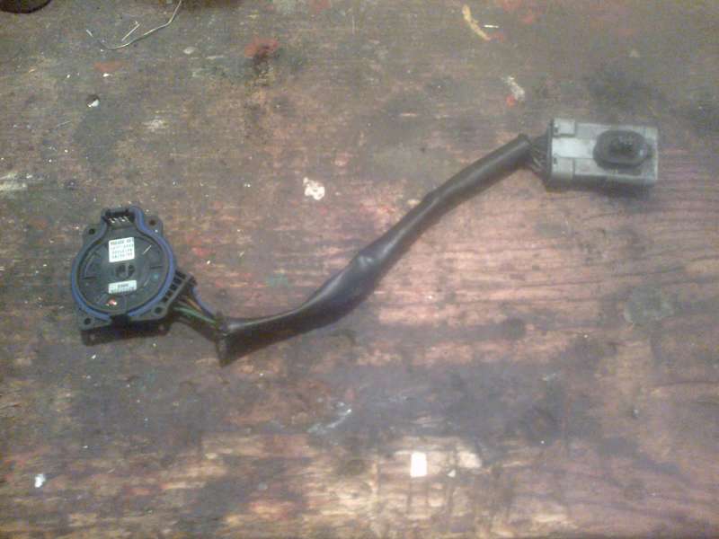

S najväčšou pravdepodobnosťou je vadné toto. Je to snimač polohy EGR ventilu, kvôli ktorému kupuješ za nekresťanské peniaze celý EGR ventil. Je to proste filozofia predaja: "Načo by som predával náhradný diel keď môžem predať celý výrobok." Potom sa všetci čudujú, že polovica starších aut behá zo zaslepenými EGR-kami...
