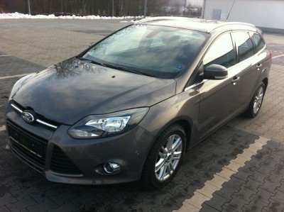

díky borci,
dočetl jsem se ,že pomáhá mazání a opravdu pomohlo :-) , záleží na jak dloho....
každopádně díky všem za rady a přikládám foto
