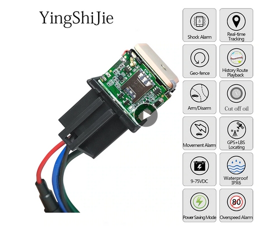

Mám v autě již asi 1\2 roku primitivní GPSsledování a zatím spokojenost. Hledal jsem něco lepšího, což asi neexistuje, ale před dovolenou do ITL je ho chtěl a vzal tedy to nejlevnější řešení, čína Alliexpress cca 450CZK. Tedy na dobu neurčitou za snad měsíční paušál komerčního řešení. Původní plán byl zabudovat do pojistové skříňky, ale na volné (nezapojené) pozice se nevejde. V plánu je vlastní řešení asi Arduino i s připojením na ODB a logováním více stavů a možná a zapojování zabudované kamery. Plán na desetiletí (není čas).
Po asi půl roce mohu doporučit. Jedná se o primitivní GPS, která má jen napájení a vypnutí bere asi ze senzoru pohybu či rychlosti. Jako bonus měří napětí ACU (do SMS zasílá jen kódovaně a 12,6V je asi 6ACC). Jde pomocí SMS uspat (potřeboval jsme v CH abych nezkrachoval) a používám při delším odtavení na bezpečném místě. Funguje jen s čínským web portálem či SMS a tedy bůhví kdy začnou žadonit o peníze nebo to vypnou. Nastavení IP kam zasílkat pakety jsem nenašel. Ale umí to i docela slušný tracking a tedy použitelné.
GPS nemá baterii, ale v případě odpojení od napájení OKAMŽITĚ VOLÁ. Tedy nějaký slabší kapacitátor/větší kondenzátor.

    Vypadá jak relé, ale stejně neschováte.

    Připojení jen dva vodiče.
    Má relé na odpojení něčeho. U diesla vypnutí pumpy => zničení vstřiků, ale třeba lze siréna, světla apod.

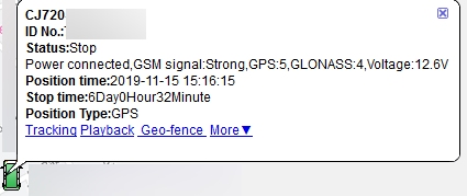

    Součástí je i webportál ke sledování
    Součástí je i pojistkové pouzdro. Ale počínsku 250V10A, tedy koupit novou pojistku cca 3A by mohlo stačit.

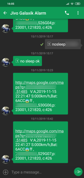

  • Při uspání vypne GPS a přestane vysílat GSM (snad). Teď 1h po probuzení stále nespočetla polohu a hlásí starou při uspání (přitom má 7příjmačů). Tedy pomalé probuzení .
    Napětí ACUv SMS asi nefunguje, kód 6ACC je stale u ruzneho napeti. Mozna kod ke konci SMS.

Výstup na jejich portálu v mapě. Těsně po zapnutí, tedy bez polohy. Poloha je sice udána, ale špatně. Tedy žádná indikace špatné
Poloha v SMS jako odpověď na zavolání.

To napětí v té SMS nefunguje. Ten kód 6ACC je u 11.8, 12.2, 14.8, 15.2 stejný. Včera jsem chtěl udělat referenční měření, nechal si poslat pár SMS a byl v šoku. V příspěvku doplněno.
