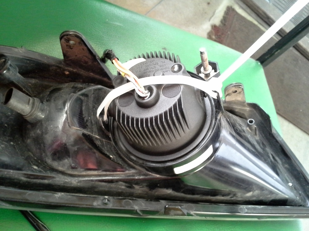

FB jsem dostal info o dennim svicenim v mlhovkach, co prochazi i STK. Vyjme se cela objimka a misto ni da LED mlhovka s LED svicenim. Rozmerove to pasuje, jen to se musi dobastlit (stahnout, dodelat modul, dira do narazniku, +2x 15W odpor na kamel mlhovek). Asi zatim nejlepsi reseni. I kdyz ten svit tech 5W LED mlhovek asi nebude nic moc.

Tak jsem poridil DRL od Phillips, zapojil dle navodu (cerveny na + pol baterie, cerny na - pol baterie, modry na kostru a oranzovy na parkovacky), fungovalo to. ALE jen chvili.
Ford ma uzasnou funkci BMS na baterce a pokud se DRL pripoji naprimo na baterku, jak je v navodu, tak BMS nemusi po nastartovani pokazde pustit nabijeni baterie, ze? Pritom DRL detekuje zvyseni napeti a dle toho se zapne. Na standardnich 12,5V nepobezi.
Takze DRL sviti jen kdyz BMS dovoli dobijet baterku. Poznal jsem to tak, ze po mne najednou zacali blikat protijedouci, ze nesvitim.
Kdyz napr. pripojim nabijecku na vyple auto, tak po chvili se rozsviti i DRL, jak to zdetekuje zvysene napeti. S voltmetrem v ruce to zacalo svitit az nekde kolem 13,4V.
Kam tedy zapojit napajeni DRL tak, aby tam vzdy detekovalo zvysene napeti, ale az po nastartovani? Ze tam alternator pousti vic nez 13,4V a neovlivnuje to BMS?
Predem diky.
