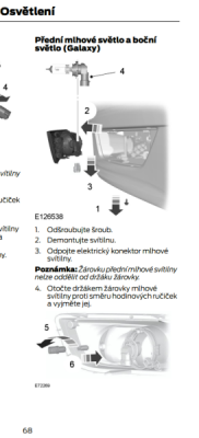

Rozhodl jsem se pře dovčou podívat, jak se mění žárovky. Zadní a hlavní světla jsou OK, tedy obrysovka a mlhovka. No, dle návodu jsem pěkne pohořel. Dle jiného fóra to nejenom nejde, ale hrozí i zničení světla. Já vyšrouboval šroub, pak sundal celý spodní dekl, našel ještě pojistku zespoda a pak hledal na netu.
Takto tedy ne, i když výřez na ten šroub je funční.
A BACHA u >03/2010, dle specifikace tam není HB4, jk je uvedeno v návodu, ale H8 35W. Ješte nesedí zadní couvačka, kde je 21W halogenda snad v závitu BAY9s

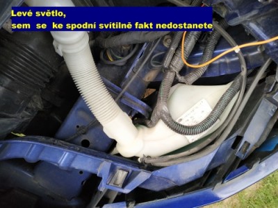

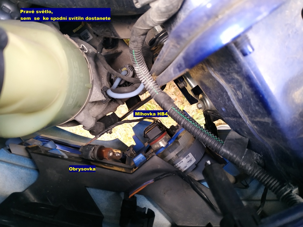

K žárovkám u levého světlometu se hodně blbě, ale dá dostat zespoda po sundání deklu. 2x 3 šrouby u každé zástěrky a tři větší uprostřed.
Pro pravý se musí sundat světlo. To jde dobře s hvězdičkou T30, kterou jsem si musel půjčit a tedy je potřeba. Označte si polohu fixem, ať nemusíte pak štelovat. To jsem asi zvoral a budu muset ne chat vystelovat xenony. Povolit dvě hvězdičky a vytáhnout.
Pak se tam hodně blbě, ale lépe jak zespoda dostanete.

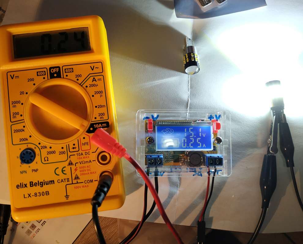

Levé světlo, fak z vrchu nic Pravé světlo, z vrchu docela OK. Obrysovka s lepší LEDkou v hliníkovém pouzdře. Je delší a nejenom se tam blbě dávala, ale asi je i slabě opřená. Dle mého to svítí skvěle a neoslňuje. Ale na DLR to asi nenahradí. Tyto silnější s NoCAN Error žerou při 15V asi 25mA. Měl jsem silnější hranaté, ale ty neprojdou otvorem. Už toto bylo max. .....

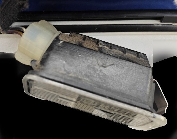

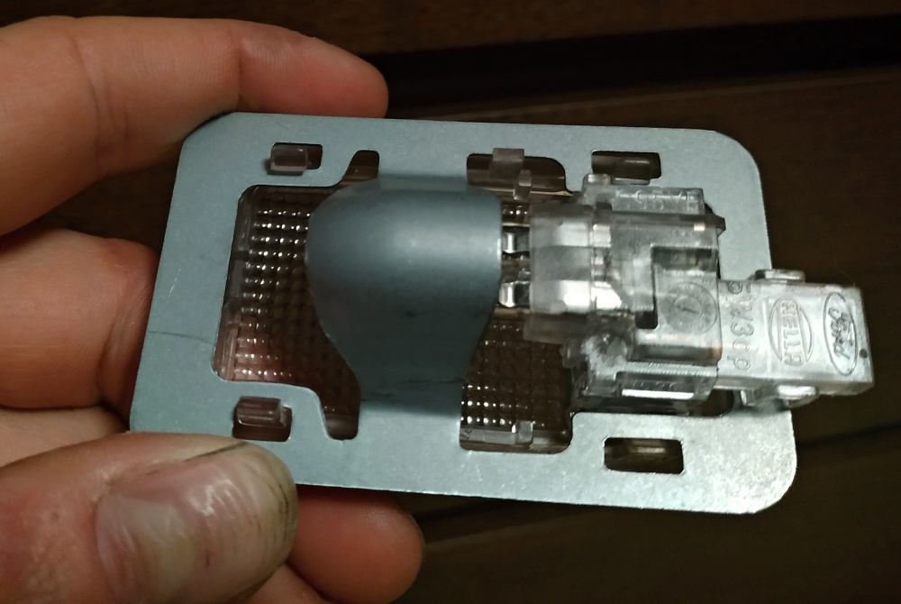

Ale nemohu vyndat čtecí lampičky nad stínítkama. Máte info? Opatrné páčení přesáhlodle mého únosnou mez a tak sjem to vzdal. Mám krásné teple žárovky.

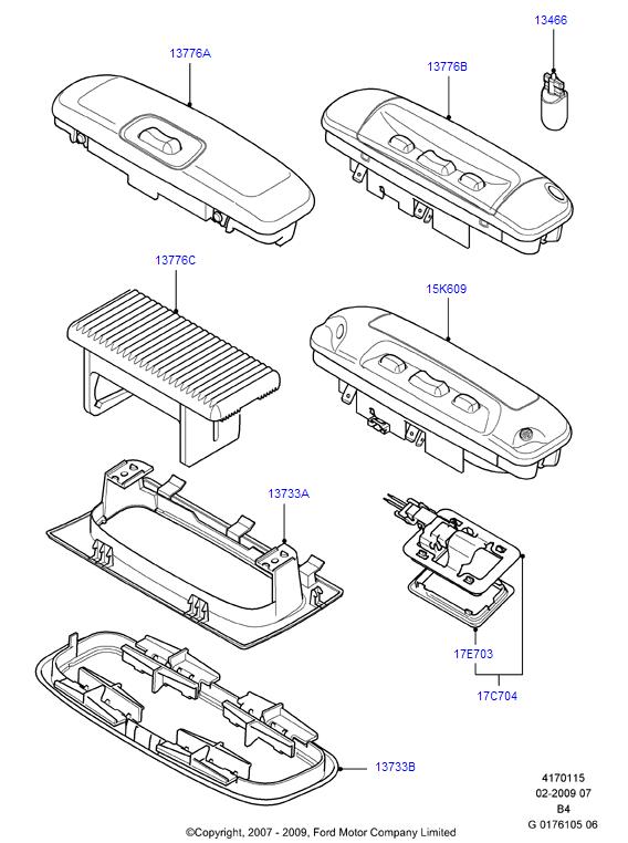

download/file.php?id=79875&mode=view
jsou tam male pacicky, ktere drzi "skleneny" vnitrek ve vnejsim "sklenenem" ramu; ram je pak zacvaknut do kovoveho protikusu pod tapecem
(jestli si to dobre pamatuju

Bohužel jak psal ZaQik, ty lampičky jsou zacvaknuté v rámu. Tedy na výměnu žárovičky sundat částečně přední tapec (drží ho držáky slunečních clon a boční horní madla) a vycvaknout lze již prstama.
Možná by to někdo šikovný dokázal i přes uchycení, stačí správně zatlačit.

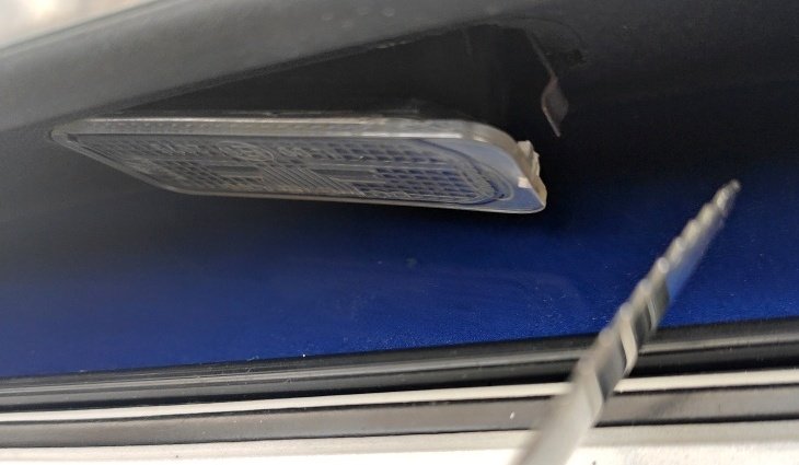

Nekde nejaky tip? Pri zakopeni jsem na to sel vrchem a svetla vyndavat opet nechci, na parkovisti sundavat dekl a lamat si ruce spodem take ne. Proste tu horni zapadku neodblokuji a vybaven jsem byl dvema nozi.

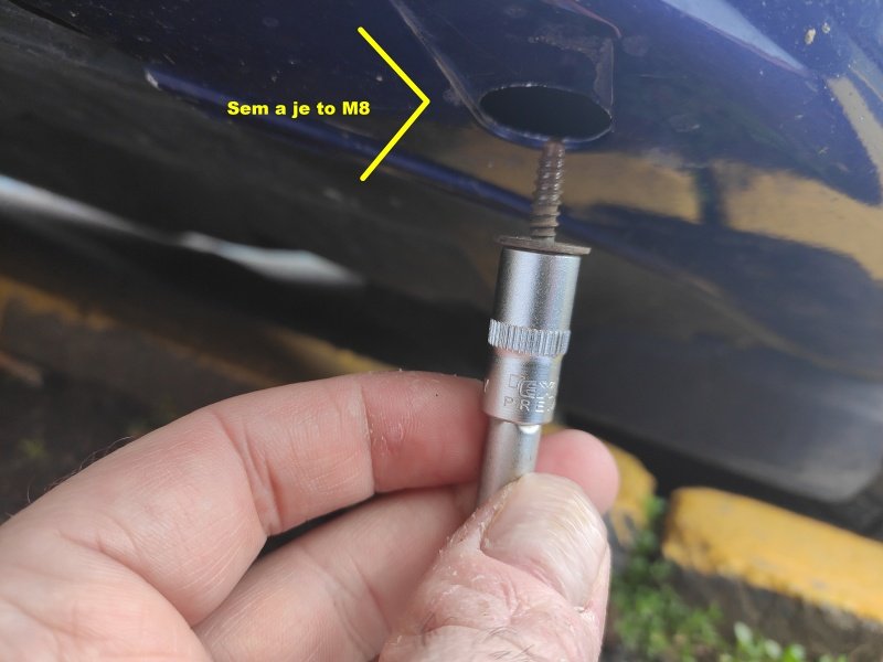

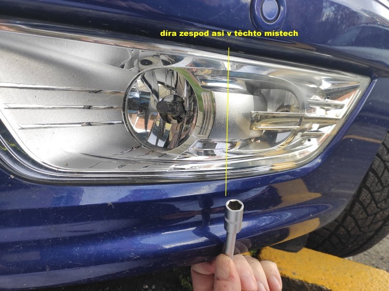

Při zbytečné výměně LED za obyč po vyhozené STK jsem x hodin nemohl chytnout na ulici šroub a tedy přidávám foto. Chce to klíč M8 a já vůl si hodiny hrál s třema hvězdičkama, jak jsou všude. Pak jse byl překvapen, že po roce je to práce na 5min a ne hodiny hledání těch pacek a povolení. Asi se ti při prvním vyndání trošku ošoupe a pak to jen přidržuje, než fest drží.
Tedy vzít si dlouhej klíč ořech M8 s delší tyčkou a umístění cca na vnějším okraji paraboly mlhovky. Ve spod je to ta kruhová díra (u Galaxy jsou tři). Obě obrsovky práce na 5min. Když jsem to dělal poprvé, trvalo to tři dny několik hodin neúspěšných pokusů a před tímto si 3hodiny hledání hlavičky imbusu a správné díry.
Po odšroubování dole zatlačit mlhovku jako dolu a pokusit se u vnitřní strany (strana k prostředku auta) vypáčit. Když trošku povolí, tak z vnější strany zaslačit, aby vnitřní strana ještě povyjela a vytáhnout.
