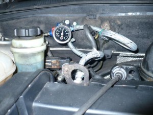

Zmerany tlak paliva hodnota 0,5 baru. Diagnoza spatne palivove cerpadlo oprava 15000 + 4000 prace.

změřit zase tlak na liště.
I nové čerpadlo se může pokazit.

kouknul bych diagnostikou na live data, jaky je tlak paliva

Re: FOFO 1.6 16v 74kw 2006 - nejde nastartovat
lišta: jestli drží tlak,
