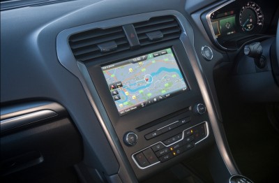

Věděl by někdo co je třeba k dodělání couvací kamery k systému SYNC3? Eventuálně, jestli je to vůbec ekonomicky alespoň trochu snesitelné. Netuším, jestli se to dá spáchat jen pomocí originálních dílů nebo jestli se už zapojili i ruští programátoři. :wink: . Mondeo MK5 je vyrobeno v lednu 2018 ve výbavě Titanium.
Obrázek jsem si půčil z netu, ve skutečnosti je volant na druhé straně
