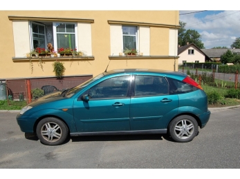

sháním plastové prahy (viz obrázek - náhodně stažený z webu) na FOFO kombi r.v. 12/2001. Přímo ve Fordu mi řekli, že na mé auto se nic takového nedělá (paní hledala příslušenství podle WIN). Ale já to kolem sebe na těch jiných Fordech vidím, tak kde to, sakra, vzali? Když to zkouším googlit, vyleze mi např. totohttps://eshop.autopalace.cz/prah-plast- ... 64QAvD_BwE z čehož běžný laik jako já pozná prd. Máte někdo nějaký tip? Díky moc.

Trik je v tom, ze na kombiky se tyhle plasty nedavaly. Takže pani skutecne podle VIN nic nenajde. Na fotce je hatchback, tam predFL naopak byly. Nakolik je možné je použít i na kombika, netuším.

Nakonec to možné je, protože 5ti dveřový hatchback 2001-2004 má stejný rozvor kol, jako kombi 2001-2004. Délka vnějších prahů je tudíž totožná (186cm).
Pasuje to perfektně.
Ford patrně sám neví, co prodává...
