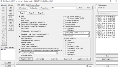

pouzij ELMConfig - HEC - Configuration - Page 1 a ukaz, co tam mas zaskrtle

Chvíli sem bojoval s konfigurací, ale mám to..
EDIT: všiml sem si,že tam není zaškrtlý voice control a přitom ho v autě mám a funguje. (možná je to tady něco jiného, než myslím)
- Příspěvky: 24915
Re: MK2 FL průměrná spotřeba na BC
zrus posledni zaskrtavatko v levem sloupci

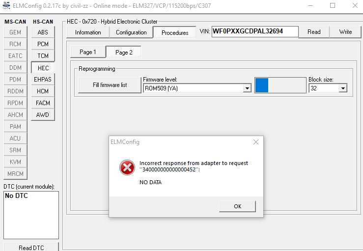

zkus prehrat fw v budikach na verzi 509

Zkoušel sem aktualizaci, vicekrát, ale skončím vždy chybou..
Objednal sem adaptér s USB a přepínačem. Třeba to pak pujde líp. Zdá se mi, že to spojení není zrovna stabilní a i u aktualizace FW to vyloženě přes BT nedoporučují. BC zobrazuje:
