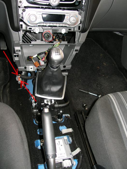

Dobrý den, pokud by měl někdo problém který jsem popsal nahoře, tak už jsem ho vyřešil.
Teplotní čidlo interiérů ! Nový 2600 z vrakoviště za 500. Vymontovali mi ho z auta které někdo naboural a bylo asi 2015 já mám 2010 funguje skvěle
