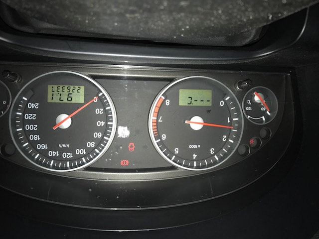

Ahoj, mam ford mondeo 2005 107kW 2.0 benzin, manual a neukazuje mi vonkajsiu teplotu vzduchu na palubovke a kontrolka (znak snehovej vlocky) svieti na cerveno. za normalnych okolnosti svieti na oranzovo, ak teplota klesne pod...tusim 4 stupne. viete mi prosim poradit, kde je snimac? alebo navrhujete zacat inde? Dakujem

uhnil Ti drat k cidlo nebo primo cidlo

ZaQik dik, a kde ho najdem? :) vdaka

tusim, ze bude v predu u klaksonu za naraznikem
