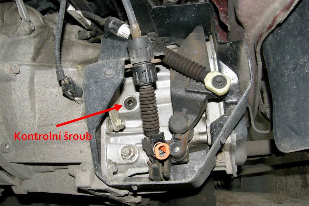

tak čeknout olej pro kontrolu můžu. Tam je někde horní šroub, po který by měla být hladina, že?

jj, pod plastovým deklem. Utahovací moment 35 Nm, hladina po spodní hranu otvoru.
Olej asi nejlíp Castrol syntrans multivehicle 75W-90 (převodovka B5/IB5). Příp. vypustit starý olej jde šroubem dole, bacha neni to vypouštěcí! Má aretační kuličku :) Měl jsem zařazeno neutrál a nic se nevysypalo :D Teoreticky ta kulička může vyskočit z uložení pokud by to bylo ochozený..

:arrow:
pokud, ti můžu doporučit, tak na ten spodní. " s kuličkou " nesahej. :D

vladka1 píše:jj, pod plastovým deklem. Utahovací moment 35 Nm, hladina po spodní hranu otvoru.
to, se mě něják nezdá, není to moc?

To je z manuálu. 35 Nm je 3,5 kg na metrový páce nebo ca 17 kg na konci velký ráčny (20 cm rameno) - to zas tolik neni. Je to závit ca M14 (?) v hliníku na asi 7 (?) závitech, těsní to jen osazením šroubu na blok převodovky...
Co aretuje ten spodní šroub? Určitě se tam něco šoupe do strany. Řekl bych že pokud se s tim nekvrdlá a aretace je pro neutrál tak se opatrným povolením - utáhnutím za klidu nic nevysype. Hadičkou se mi to moc nedařilo vycucnout a někde tu byla zmínka že to někdo měl venku a nic se nestalo, tak jsem to zkusil taky a pohoda :D Jsem měl shnilej ten plechovej dekl z boku od levýho kola.
