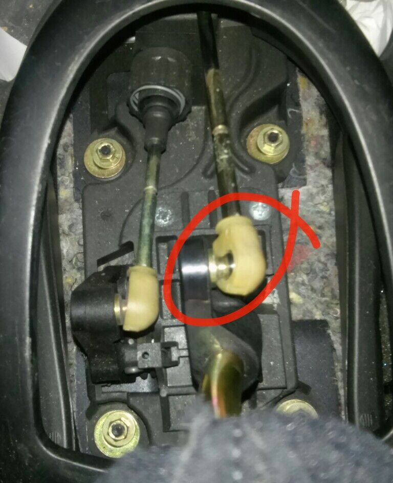

Mám takový zapeklitý, nepěkná věc. Začal mi vypadávat kloub tyčky co je napojená na řadící páku. Nevíte, jestli se ta jednotlivá tyčka dá nějak odšroubovat a vyměnit, případně jak zajistit, aby to nevyskakovalo? Stává se mi to už dost často, třeba na každý dvacátý křižovatce mi to vyskočí a i když už mám praxi v nahazování je to nepříjemnost a ani to auto nemůžu nikomu půjčit...

až, ti to vyskočí, zkus se podívat, zda je to na závit, nebo naražený.
ted, opravdu si nepamatuju. :(
a, při nejhorším, bych to řešil drátkem,izolačkou atd. neš, dáš nové. :lol:

Točil jsem s tim ale má to pružnej odpor, takže to asi nebude na závit. Ale silou jsem to nerval, abych to uplně nezničil. Izolačka po pár zařazeních odpadne...

Jak moc těžký je vyměnit celý ty lanovody když seženu jiný z vrakáče? K tomu bude asi potřeba zvedák co?
