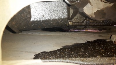

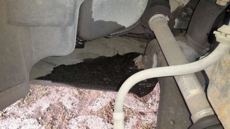

Re: Velka rana
Tak jsem sundal levy predni kolo a na pruzine jsem nic nevidel..ale prisel jsem tam na unik oleje..na spodnim krytu motoru mam louzi. A na merce jsem samozrejme pod minimem. Asi, ac nerad, pojedu do servisu..
Respektive, je tu nekdo kolem Jesenice ci Prahy, kdo by na to kouknul? Ja se v tom prd vyznam..

Re: Velka rana
Hlava děravá.. tady to je. Koukal jsem zeshora a tam je prd vidět, neboť tam vidim pouze zakrytované pojistky a baterku..a tim že jsem to kolo sundaval před panelákem, neměl jsem to ani zvednutý, abych identifikoval místo úniku
Vtipný je, že jsem si toho všiml náhodou, kdybych to kolo nesundal, tak bych na to v životě nepřišel.. tím že mám spodní kryt motoru, nikde pode mnou louže nebyla.. no a asi tak před měsícem jsem olej ještě kontroloval a byl tak v půlce mezi min a max a teď už je pod min..
- pzi
- Příspěvky: 2223
Re: Velka rana
Tohle je netesnost prevodovky, pravdepodobne kolem tahhel razeni
