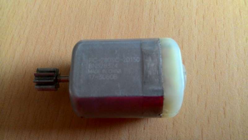

Fusion:
Nefunkční otevírání kufru dálkou a z palubky, klíčem jde.
Umřelo díky vadnému motorku (foto) v mechanismu otev. Prý ten plastový kus ,,nerozebíratelný,, co tahá za zámek stojí od 1,5 do 2,2k Kč.
Nakonec jsem ten elektromechanický plastový ovladač rozloupl, motorek rozebral vše vyčistil, drážky na komutátoru proškrábl a stejně motůrek nejde.
Motůrek je běžný (standartní vel.) a běžně stojí kolem 50Kč, ALE! tento mot. máš špek v podobě dvou destiček vložených u uhlíků. A díky tomu není v čr k dostání.
Přece nebudu kvůli takové halířovce kupovat ovladač za ranec:dih:
Řešil to někdo? ...častá nemoc.

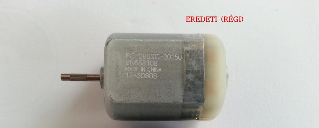

Ještě jsem našel tohle?
Umíte někdo maďarsky :perfect: :mrgreen:
http://elektrotanya.com/?q=hu/content/f ... k-javitasa
Přesně tenhle to je co hledám

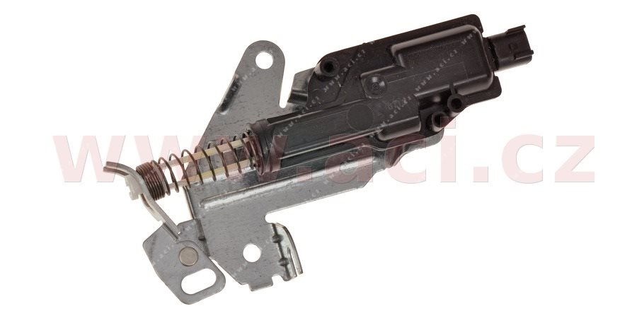

V tomhle se nachází motorek standartní velikosti

Koupíš motorek, nasadil ozubený kolo a přechodíš. Nejspíš nic složitýho, pro tebe uplná ''brnkačka'' :palec_nahoru:

Příspěvek od TomFocus » 08.07.2016 18:25
Joseppe to je v poho, máš pravdu.
Jen ty motorky z číny nemaj drážkovou hřídel pro pastorek. Vteřiňák to neudrží a kupovat tekutej kov za dost peněz se mě nechtělo :bebng:
Říkal jsem si jestli není náhrada motůrková zde v čechách. Třeba někdo pisne, že to pořešil....
Mám známého, kterému to auto patří, nemá na rozhazování a manuální činnost mu nic neříká.
Tak se mu snažim pomoc. Kuchl jsem to atd.
No nic..motůrek z číny, tek.kov a má to opravený cca za tři kila.
