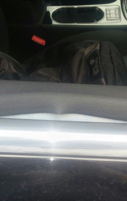

Zdravím,monďas stál 3 dny u baráku pak jsem ho vyvětral a zjistil jsem,že se mi odlupuje tapecírunk dle foto...dělá se to taky někomu,co s tím?díky

Ahoj, toto mam u řidičových dveří pod oknem cca 40cm dlouhej odlep. Měl by pomoct chemopren, ale ten smrad?

Vypadá to jakoby tam ani žádné lepidlo nebylo...udivuje mě to zpracování na to,že je to mondeo tak to docela odflákly a nedomysleli...to můžu čekat že se mi to takhle všude odlepí...

Vzal bych to chemoprenem a na pár dnů nechal tapecírunk venku, než vysmrádne ;-)

Já to měl taky a lepil jsem to loni lepidlem od Ceys Kontaktceys a drží to jak das ani to nesmrdělo jako chemporen :cooler:
