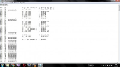

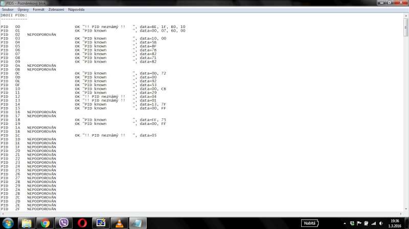

Zdravím potřeboval bych pomoci, takže píšu sem , odkázal mě sem Tomin (fordiag) a hlavně už nevím co s tím, mám pumku 1.7 MHA, takže jednolambdu a už nějakou dobu mám problém s uzavřenou smyčkou viz obrázky v příloze.
Koupil jsem kvůli tomu i novou lambdu ale nečekaně problém přetrvává. Udělal jsem video průběhu lambdy https://www.youtube.com/watch?v=UyXDd62--z4 do 35 sekundy je volnoběh od 35 je 2500 otáček, myslím že je problém v tom, že lambda osciluje mezi 0,1 - 0,7 ne 0,9V jak by měla.
Auto sem tam jakoby bublá, jen hučí (je o dost hlučnější), nejede respektive netáhne a dost žere. Není problém jezdit s lehkou nohou za 12 litrů.
Bublání https://www.youtube.com/watch?v=EO_7atO_Fe8 13,15,18,20 sekunda videa a https://www.youtube.com/watch?v=c3ehX6yYLnU tady prakticky celé video, doporučuji basová sluchátka, jen tak je slyšet ten divný zvuk (tupé rány).
V příloze je také sken PIDů kde mi nedává smysl PID 03. K dispozici mám Fordiag a ELM 327 s Forscanem. Poradíte někdo kde je problém? Děkuji za jakoukoliv odpověď

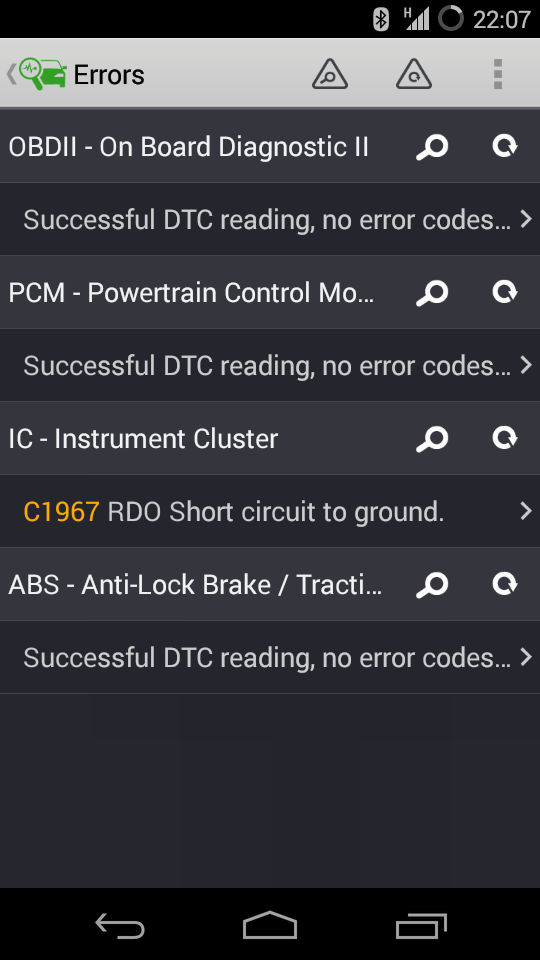

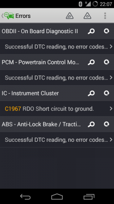

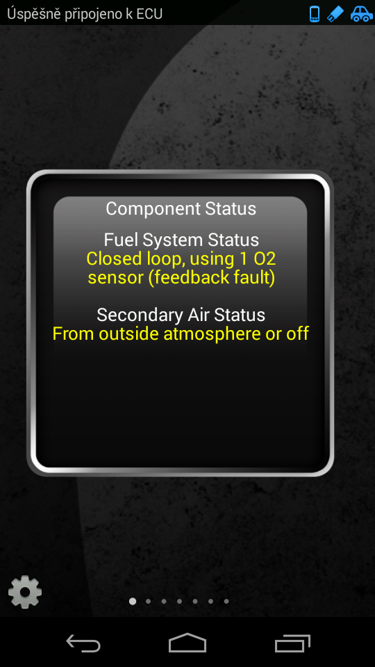

To co si poslal na tom 2. snimku z Torque
moc nechapu. Mysli tim ze je nahozena prislusna 1ka v readiness kodu ?

Ohledně toho torque, když se koukneš na výpis pidů z fordiagu tak pid 03 má nastavenou hodnotu 10 a 00 v, předpokládám, hex soustavě, po převodu na desítkovou je to 16 což je přesně ta chyba (feedback fault). Dvě nuly tam jsou protože motor a ŘJ je před facelift jednolambda.

Jojo, 10hex=16dec, tedy closed+chyba (viz. https://en.wikipedia.org/wiki/OBD-II_PIDs#Mode_1_PID_03)
