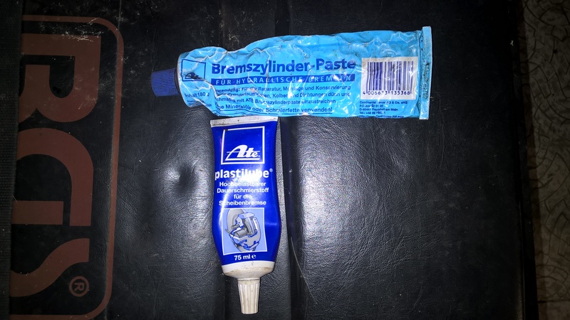

Cili, rozhybavam pístky. Na to používám kapalinu Breox Fluid, resp. BCF11. Nebo jde pouzit i silikonova pasta ATE na pracovní plochy hydraulických válců, naredena brzdovkou. Toutez pastou mazu i vodici cepy. Všechno musí chodit jako po masle.
Na dosadaci plochy destiček a vodici plochy v drzaku používám bud vysokoteplotni vazelínu od ATE k tomu urcenou, nebo keramickou pastu. Medena pasta jde taky, ale pozor na hliníkový trmeny. Destičky se musí pohybovat lehce a nesmí nikde vaznout. Pokud jsou na nosnem plechu destiček ostre hrany ci otrepy s miste kontaktu se trmenem ci konzolou, srazim je pilnikem.
Plisky, které drží desky v pistku jsem nikdy nemazal a brzdy nikdy nepiskaly.
Takhle mam od brzd prakticky pokoj az do další výměny.

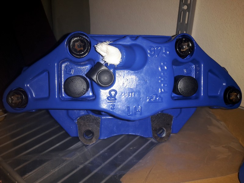

Ještě jsem na to kouknul a:
Pod zátkama (pod kterýma jsou vodící čepy) je červená vazelína. ale když sundám držák s čepama z brzdiče, tak jsou čepy úplně suché. Nevím, jestli by ta průchodka co je na druhý straně dokázala z čepu veškeré mazivo při sundávání setřít...
Asi budu věřit kořeňovi z UK (http://www.caggersparts.com ) a setřu trochu té vazelíny ze zátek přímo na ty čepy - nechci tam míchat 2 maziva...

Pouzivam vetsinou tyhle pasty od ATE. Tu vetsi, silikonovou, mam uz 12. rok. Mazu s tim i vselijake gumove pruchodky, aby nezterely, nejen brzdy. Videl bych to tak, ze ta tuba tak za 3-4 roky dojde
Brzdy jsem zacal resit pred tema 12 lety u sierry, kde nejaky "odpornik" namazal pistky brzd medenou valelinou a ty se sotva vracely.
Kazdopadne souhlasim, ze v pripade maziva a brzd mene znamena vice.

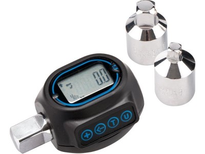

Teď jen sehnat 7 imbus do gola sady (abych to mohl dotáhnout předepsaným momentem) a vrhám se na to...

Jen taková poznamka k těm co se upinaji k momentaku
Pokud jej neskladujete dle pokynů výrobce (teplota, v povoleném stavu) a nekalibrujete dle pokynů. Je lepší se spolehnout na zkušenou ruku
- jenikHK
- Příspěvky: 3155
Re: Brzdy z focuse ST225
To je velmi dobra poznamka - a pokud se k nim clovek nechova jak hovado, tak i ty nejlevnejsi momentaky fungujou (aspon podle mych zkusenosti) dost dobre.
V praci jsem porovnaval presnost takovehodle digitalu: s kalibrovanym momentakem a mezi 50-60Nm byla chyba kolem 2-3Nm.
Tutez chybu potom vykazovaly i moje momentaky doma, takze za sebe spokojenost.
- Stehnak
- Příspěvky: 2236
- Bydliště: Modřice@JM@CZ
Zkušenou ruku (zatím) nemám, ale mám novej momenťák včetně kalibračního protokolu v přízemní garáži (min +10 max + 25°C) a samo vždy po použití ho naplno povoluji...
