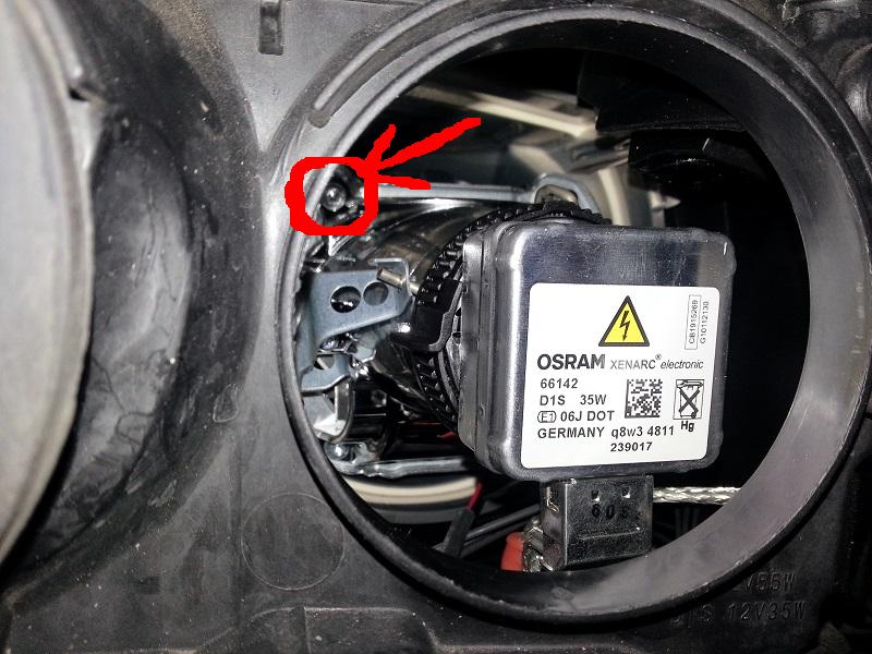

Stačí povolit tyhle 4 šroubky abych to vyndal?

Re: Čočka xenonu
Jedine rozlepiť svetlo a vybrať z vonku o inom spôsobe neviem

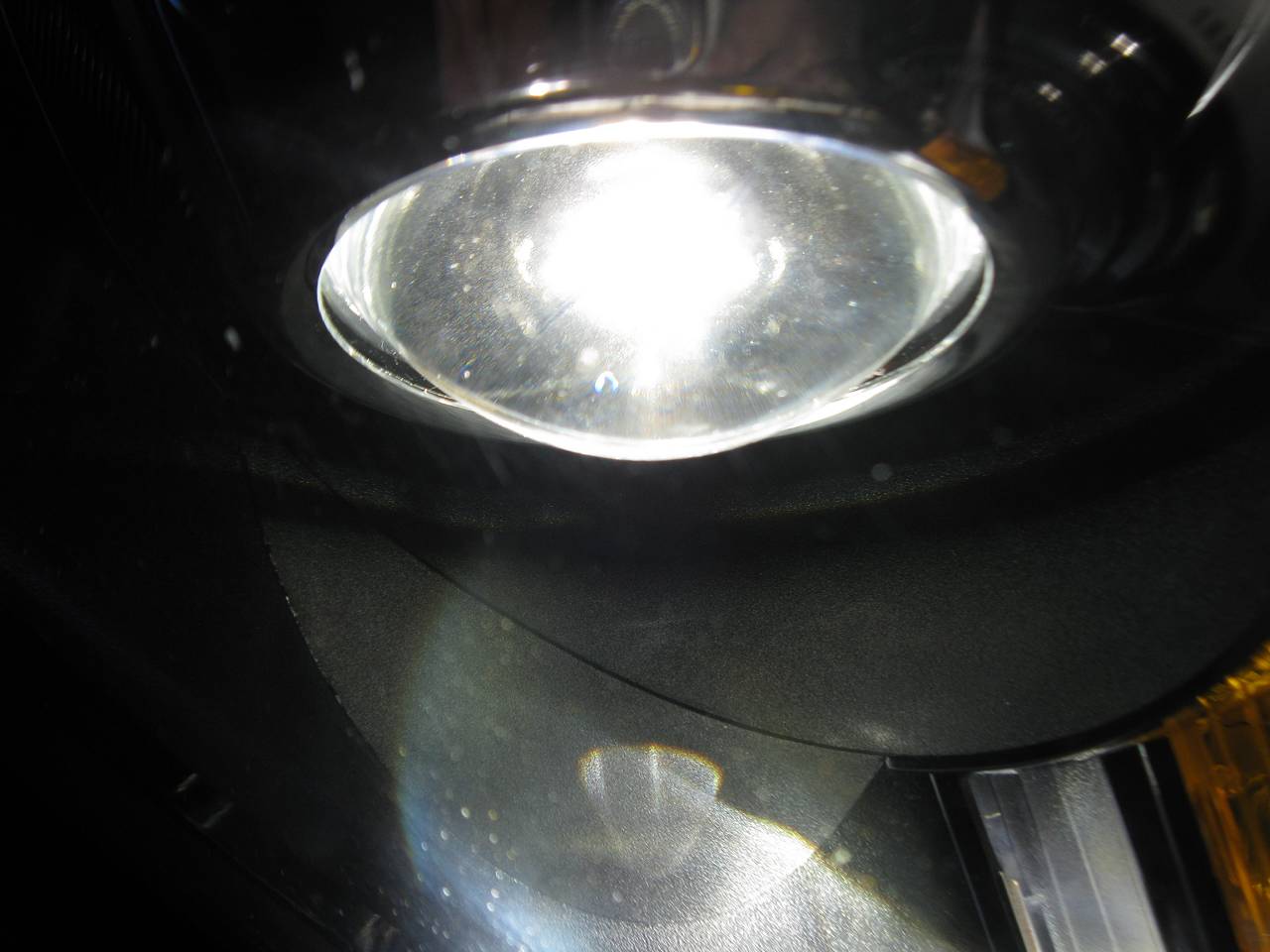

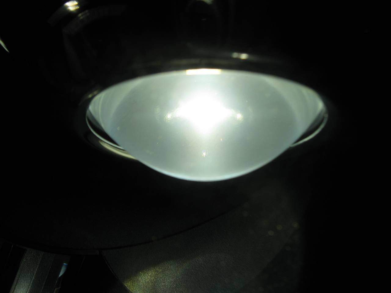

Tak jedno hotový,nic jsem nerozebíral.Nejhůř to jde z venku,zevnitř je tam malá mezera kudy se to dá vyčistit.Jinak to svítí stejně,ale je tam ostřejší hrana mezi světlem a tmou a je vidět že ta čočka je čistá.Použil jsem jsem Sonax na čištění skel.
Je Ford Focus ST MK4 Performance 2019,2,3 EB,206Kw (Revo Stage1),performance blue. Byl Ford Focus Titanium 2008, 1.6L Duratec 16V PFI (100PS) Sigma, Šedá Sea Grey. Galerie - Můj šedivák
- venca.mar.
- Příspěvky: 481
- Registrován: 03.05.2011 14:10
- Bydliště: Plzeň
Re: Čočka xenonu
Rozdíl je vidět.
